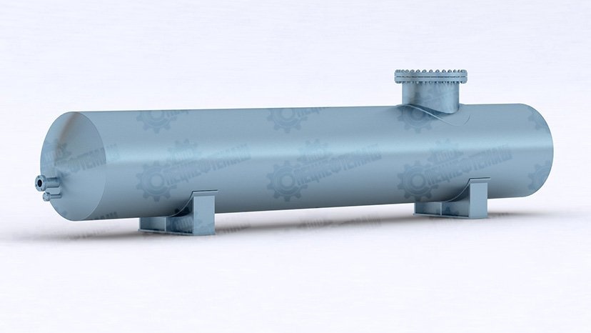

ООО НПО "СпецНефтеМаш производит аппараты емкостные в горизонтальном и вертикальном исполнениях объемами от 2, 4, 6.3, 8, 10, 16, 20, 25, 32, 50, 80, 100 и 200 м3, с условными давлениями 0.8, 1.0, 1.6 и 2.5 МПа (8-25 кгс/см2) и температурами сред от -60 до +300°С.
Емкостные аппараты для жидких и газовых неагрессивных сред могут оборудоваться наружными или внутренними теплообменными устройствами, площадками обслуживания и наружными лестницами.
Аппараты изготавливаются трех типов (в климатическом исполнении УХЛ1 – для районов с умеренным и холодным климатом и Т1 – для тропического климата):
Тип 1 - горизонтальные аппараты для жидких сред.
Тип 2 - вертикальные аппараты для жидких сред.
Тип 3 - вертикальные аппараты для газовых сред.
