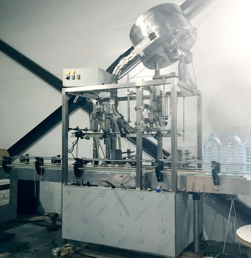

Моноблок розлива МНА10М-500
Автоматический модуль позволяет 1 оператору на минимальной площади разливать и укупоривать воду в 5-10 литровые бутыли. Производительность 320 10 л и 500 5л бут/час.
Процесс розлива, укупорки и перемещения бутылей между технологическими участками происходит в автоматическом режиме. Розлив осуществляется по уровню, другие принципы розлива по запросу. Укупорка осуществляется электрическим завинчивателем с регулируемым усилием и возможностью смены головок под другой типоразмер крышек, ориентатор крышки поставляется отдельно под каждый типоразмер.
Вода для розлива, в базовой комплектации, подается из магистрали через клапан. Возможна установка собственных нержавеющих насосов для подачи воды на розлив из внешней накопительной ёмкости.
Особенности и преимущества:
• Универсальная конструкция модуля позволяет разливать и укупоривать на одном оборудовании любую по форме и материалу тару.
• Металлоконструкции типовых моделей изготовлены из нержавеющей стали aisi 304 не тоньше 0,8 мм (другие марки стали по заказу).
• Возможность исполнения модуля для встраивания в существующую линию розлива.
• Простая и надёжная конструкция обеспечивает доступ ко всем узлам модуля.
• Низкое энергопотребление и малая занимаемая площадь.
• Не требует дополнительных комплектов переналадки при переходе на другой типоразмер бутылок. Время, необходимое для переналадки на другую тару, занимает не более 30 минут.
• Возможно изготовление модулей по индивидуальному проекту в соответствии с вашими производственными потребностями и бюджетом.
