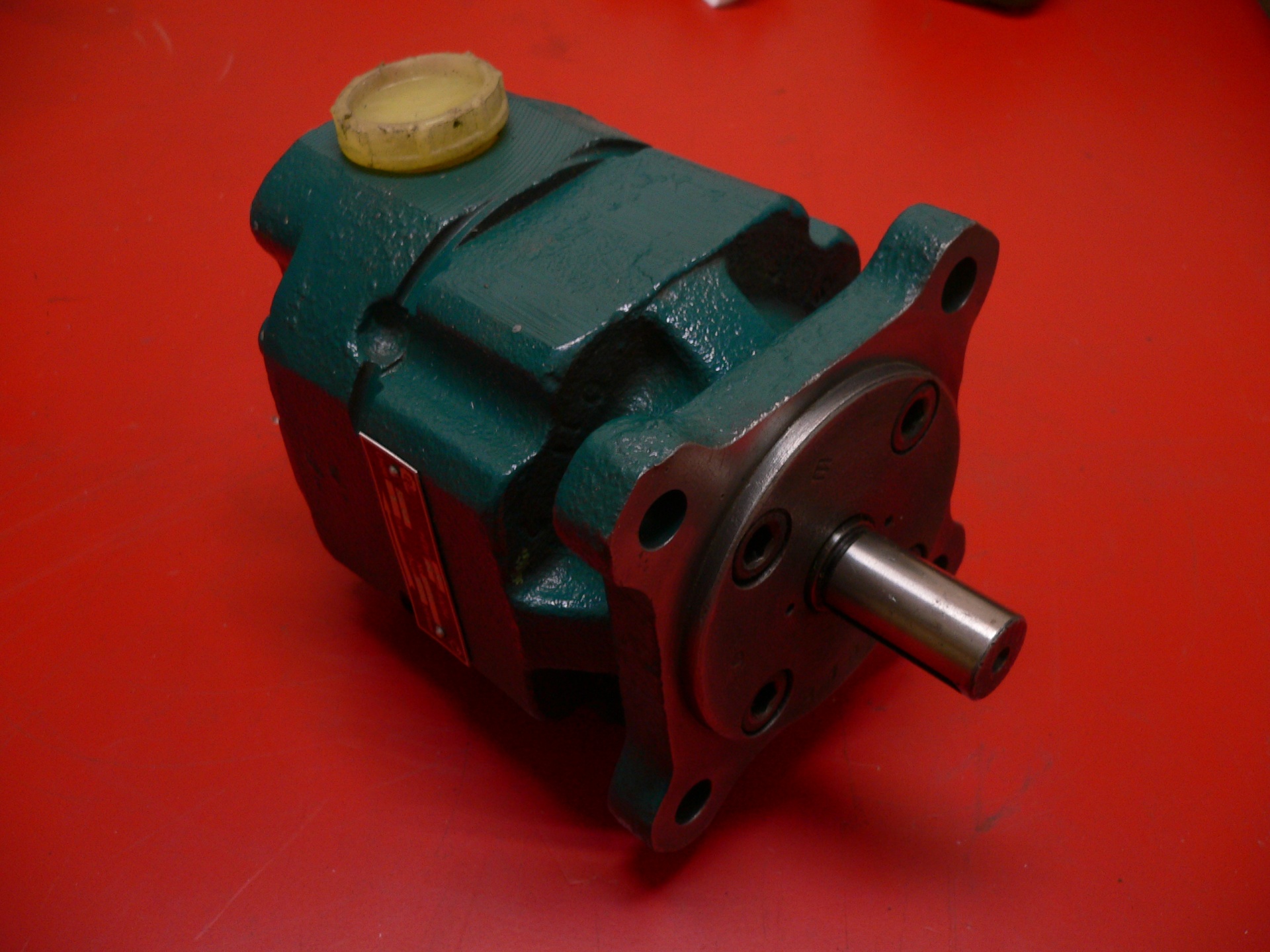

СПЕЦСТРОЙНЕФТЕГАЗ| аименование | Рабочий объем, см3 | Давление, МПа | Подача, л/мин | Масса, кг |
| Г11-11 | 8 | 0.5 | 8 | 2.20 |
| Г11-11А | 5 | 0.5 | 5 | 2.20 |
| АГ11-11 | 8 | 0.5 | 8 | 2.20 |
| АГ11-11 | 5 | 0.5 | 5 | 2.20 |
| Г11-22 0,3 | 16 | 2.5 | 18 | 5.95 |
| Г11-22А (Г11-21) 0,2 | 11 | 2.5 | 12.3 | 5.95 |
| Г11-23 0,64 | 32 | 2.5 | 38 | 8.20 |
| Г11-23А 0,44 | 22 | 2.5 | 26 | 8.20 |
| Г11-24 | 56 | 2.5 | 73 | 11.00 |
| Г11-24А | 40 | 2.5 | 51.5 | 11.00 |
| Г11-25 | 100 | 2.5 | 133 | 16.00 |
| Г11-25А | 80 | 2.5 | 105 | 16.00 |

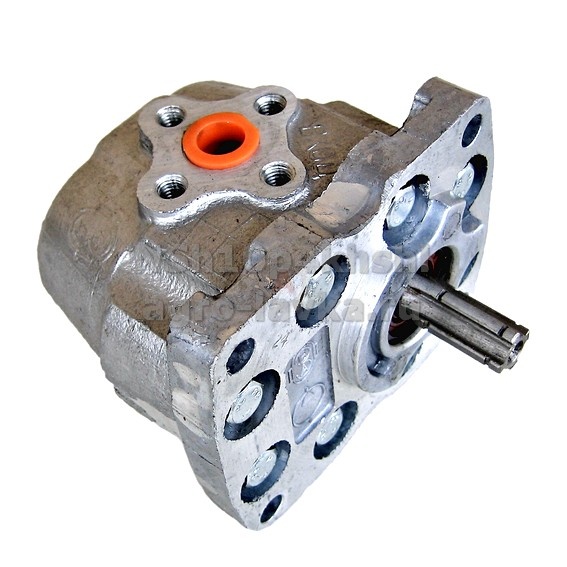

Назначение и область применения
Насосы шестеренные типа НШ предназначены для нагнетания рабочей жидкости в системах гидроприводов тракторов, сельскохозяйственных и дорожных машин, а также автомобильной техники
Тех. характеристика
Насосы НШ-10У, НШ-32У(УКФ), НШ-50У(УКФ), НШ-32А, НШ-50А, НШ-71А, НШ-100А предназначены для подачи рабочей жидкости в гидравлические системы приводов управления навесными, полунавесными и прицепными орудиями тракторов, сельскохозяйственных, дорожных и других машин. Насосы работают на минеральных маслах с вязкостью масла 55-70 мм2/с (сСт) при температуре масла 50±2°С.
Группа по рабочему объему | 2 (4…20 cм3) | 3 (20…90 cм3) | 4 (63…200 cм3) | 5 (250 cм3) | ||
Код рабочего объема | 10 | 32 | 50 | 71 | 100 | 250 |
Рабочий объем, см3 | 10 | 32 | 50 | 71 | 100 | 250 |
Номинальное давление, Мпа | 16 | 20 | ||||
Макс. кратковременное давление, Мпа | 21 | 25 | ||||
Максимальное пиковое давление, МПа | 25 | 28 | ||||
Максимальная частота вращения, об/мин. | 3600 | 3000 | 2400 | 1920 | ||
Минимальная частота вращения, об/мин | 500 | |||||

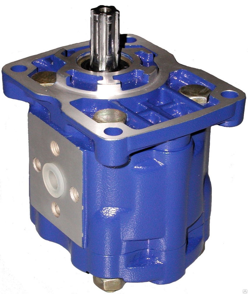

Габаритные и присоединительные размеры.
насос НШ-10У
Насосы: НШ-32УК,НШ-32УКФ...НШ-50УК, НШ-50УКФ
Насосы: НШ-32А3, НШ-50А3
Насосы: НШ-71А3, НШ-100А3.
НШ32УК (УКФ)
НШ40УК (УКФ)
НШ50УК (УКФ)
НШ32А
НШ50А
НШ71А
НШ100А
Размер А, мм
167
167
180.5
137
143
Размер С, мм
67.5
67.5
72
76
72.5
Размер D, мм Вход / Выход,
23,5/23,5
23,5/23,5
26/26
28/28
36/32
57/46

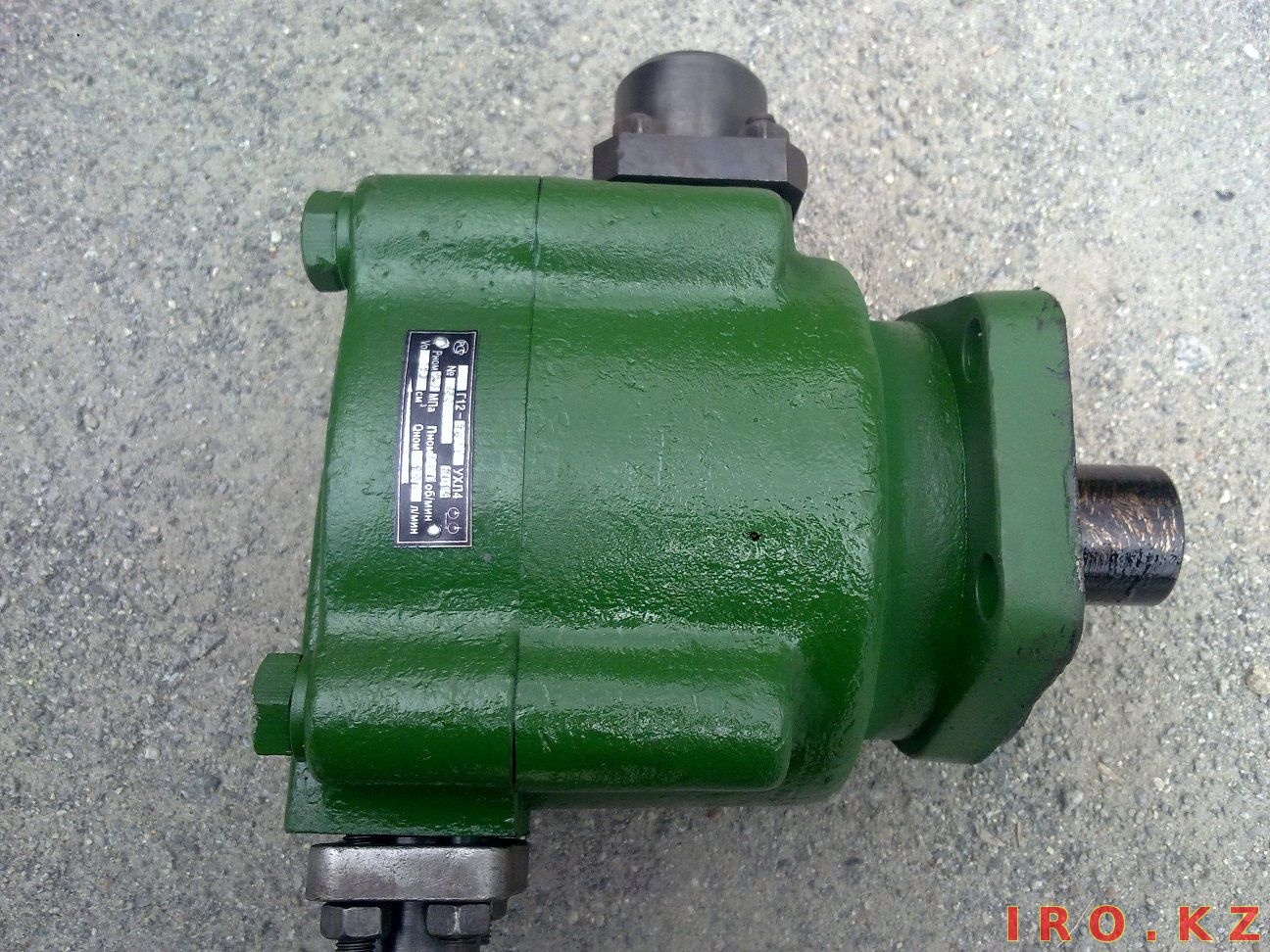

Насосы шестеренные Г 11-1, Г 11-2, БГ 11-1, БГ 11-2 поставляем из наличия и на заказ
Станкоремонт
Насосы в Наличии! Насосы отечественные! с Хранения! В Челябинске! для станков и не только1) Насосы серии С12 нерегулируемые применяются для подачи под давлением минерального масла с вязкостью от...
