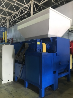

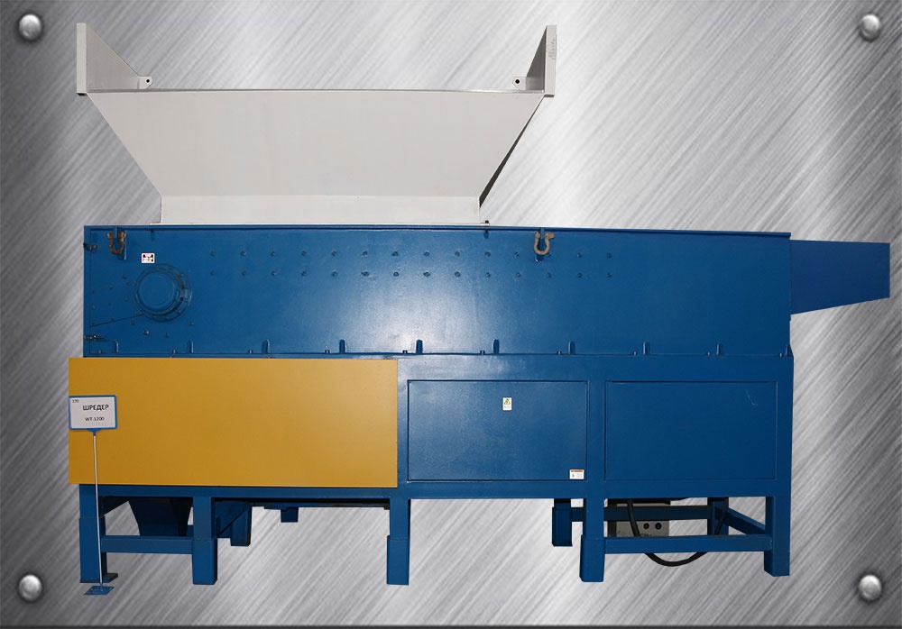

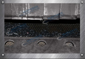

Шредер WT-1200
Обновлено 18.05.2023 111575
Общие характеристики
Назначение
Пластмассовые блоки, литники и прочее
Производительность
1000 кг/ч
Характеристики двигателя
Рабочее напряжение
380 В
Силовая передача
ременная (клиновой ремень)
Количество ремней
6 шт
Марка ремней
C2464Li
Мощность двигателя шредера
75 кВт
Характеристики ножей
Количество роторных ножей
76 шт
Количество стационарных ножей
4 комплекта
Скорость вращения ножей
82 об/мин
Материал ножей
SKD-11, Японский стандарт
Твердость ножей
HRC60
Характеристики рабочей камеры шредера
Размер рабочей камеры
1200*2000 мм
Толщина металла рабочей камеры
30 мм
Материал рабочей камеры
Q345B
Параметры встроенной дробилки
Мощность двигателя дробилки
45 кВт
Количество роторных (подвижных) ножей
30 шт
Количество ответных (неподвижных) ножей
4 комплекта
Материал ножей
Эффективная длина ротора
1000 мм
Диаметр сетки
20 мм
Производительность
1000 кг/ч
