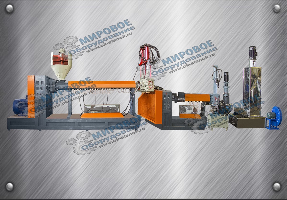

Общие характеристики
Назначение
Переработка мягких отходов пластмасс
Производительность
250-300 кг/ч
Фракция отходов
10 см*10 см*0,1 мкм
Система управления
Шкаф управления
Узел загрузки материала и питания шнека
Узел загрузки, тип питания
Бункер загрузочный с принудительной подачей
Узел загрузки, мощность двигателя
2,2 кВт
Узел загрузки, число оборотов шнека
30 об/мин
Экструдер первой стадии
Шнек экструдера 1-ой стадии
125*3200 мм
Электропривод экструдера 1-ой стадии
Мотор 55 кВт + редуктор 250 (с частотником)
Зоны нагрева экструдера 1-ой стадии
7-8 зон
Тип фильтра на 1-м каскаде
двухканальный гидравлический, окно фильтрации 250*250 мм
Экструдер второй стадии
Шнек экструдера 2-ой стадии
125*1200 мм
Электропривод экструдера 2-ой стадии, тип
Мотор 22 кВт + редуктор 200 (с частотником)
Зоны нагрева экструдера 2-ой стадии
4 зоны
Тип фильтра на 2-м каскаде
одноканальный гидравлический, окно фильтрации 250*250 мм
Вертикальная экструзионная головка
Диаметр головки
260 мм
Диаметр стренг
3,2 мм
Количество ножей режущего устройства
3 шт
Мощность мотора режущего устройства
2,5 кВт
Регулировка скорости вращения режущего устройства
частотным преобразователем
Мощность водяного насоса
2,5 кВт/ч
