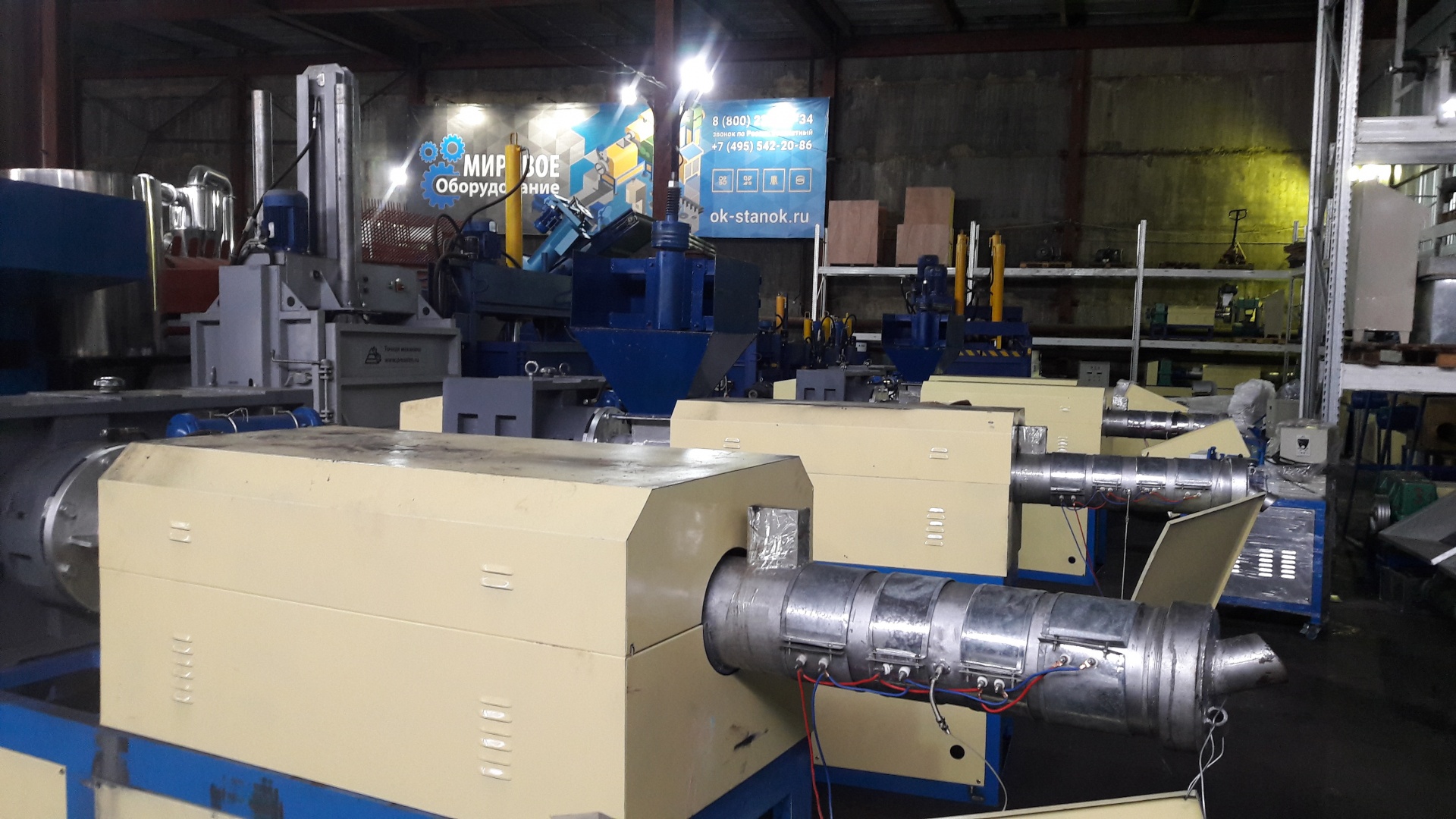

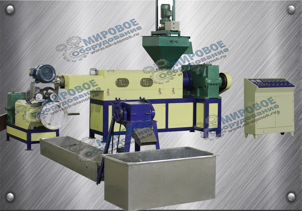

Общие характеристики
Назначение
Переработка мягких отходов пластмасс
Производительность
140 кг/ч
Фракция отходов
10см *10см*0,1 мкм
Узел загрузки материала и питания шнека
Узел загрузки, тип питания
Шнековый питатель с принудительной подачей материала
Узел загрузки, мощность двигателя
1,5 кВт
Узел загрузки, число оборотов шнека
23 об
Экструдер первой стадии
Шнек экструдера 1-ой стадии
125*2400 мм, зона дегазации
Электропривод экструдера 1-ой стадии
Мотор 30 кВт + редуктор 500
Зоны нагрева экструдера 1-ой стадии
4 шт
Число оборотов шнека
65 об
Тип фильтра на 1-м каскаде
Перелив
Экструдер второй стадии
Шнек экструдера 2-ой стадии
125*1200 мм
Электропривод экструдера 2-ой стадии, тип
Мотор 11 кВт + редуктор 400
Зоны нагрева экструдера 2-ой стадии
2 шт
Тип фильтра на 2-м каскаде
Замена сетки с остановкой двигателя, электродвигатель 1,5 кВт
Дополнительные характеристики
Тип стренгореза
Ножевой, 6 вращающихся +1 стационарный нож 160 мм
Мощность двигателя стренгореза
2,2 кВт
Ванна охлаждения
2,5 м, нержавеющая сталь
