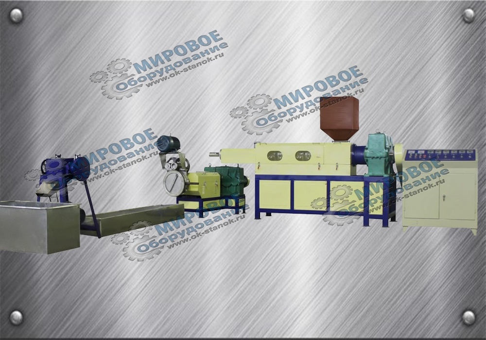

Линия грануляции твердых отходов SJ 125/125 H
Обновлено 18.05.2023 111605
Общие характеристики
Назначение
Переработка твердых отходов пластмасс
Производительность
140 кг/ч
Фракция отходов
1.6 см*1.6 см
Система управления
Шкаф управления
Экструдер первой стадии
Шнек экструдера 1-ой стадии
125*2400 мм, зона дегазации
Электропривод экструдера 1-ой стадии
Мотор 30 кВт + редуктор 500
Зоны нагрева экструдера 1-ой стадии
4 шт
Число оборотов шнека
65 об/мин
Тип фильтра на 1-м каскаде
Перелив
Экструдер второй стадии
Шнек экструдера 2-ой стадии
125*1200 мм
Электропривод экструдера 2-ой стадии, тип
Мотор 11 кВт + редуктор 400
Зоны нагрева экструдера 2-ой стадии
2 шт
Тип фильтра на 2-м каскаде
Замена сетки с остановкой двигателя, электродвигатель 1,5 кВт
