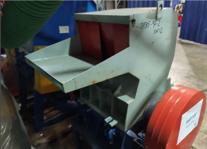

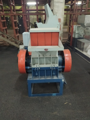

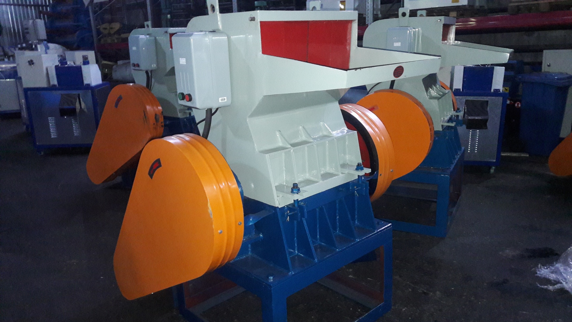

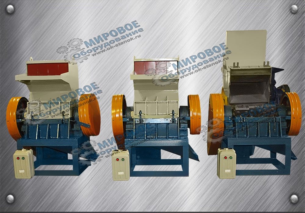

Дробилки для полимеров
измельчитель SWP-520
Обновлено 18.05.2023 111613
Общие характеристики
Назначение
Твердые, чистые отходы пластмасс
Производительность
450 кг/ч
Характеристики двигателя
Мощность двигателя
15 кВт
Рабочее напряжение
380 В
Силовая передача
ременная (клиновой ремень)
Количество ремней
4 шт
Марка ремней
B2500
Характеристики ротора
Длина ротора
520
Диаметр ротора
360 мм
Скорость вращения ротора
566 об/мин
Загрузочное окно, ШхВ
260*520 мм
Характеристики ножей
Расположение ножей
каскадное
Количество ножей
11 шт
Количество роторных ножей
9 шт
Размер роторных ножей
168*95*25 мм
Количество стационарных ножей
2 шт
Размер стационарных ножей
500*95*25 мм
Материал ножей
T8
Характеристики сетки
Тип сетки
съемная
Калибр сетки
16 мм
