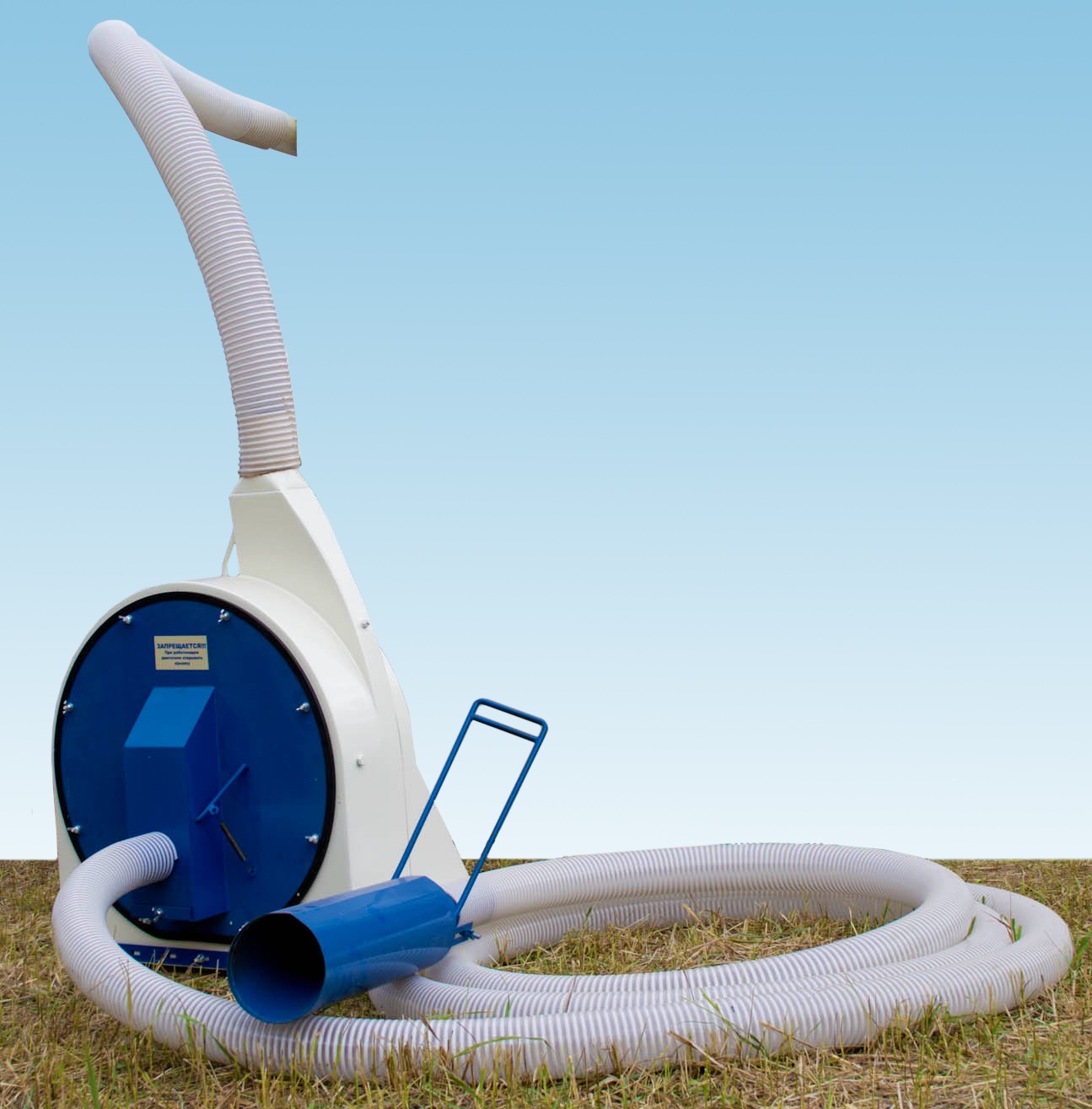

Молотковая роторная дробилка предназначена для измельчения зерна, жмыха, шрота, лузги, опилок и т.д.
Имеет в своей конструкции ротор с молотками и вентилятор, за счет которого она сама затягивает компоненты и измельченные выбрасывает.
Пневматическая зернодробилка (крупорушка) имеет заборный шланг длиной 10 метров (можно удлинить) и выбросной 4 метра (тоже можно удлинить).
Вакуумная мельница для зерна имеет разные сменные сита. Благодаря им можно регулировать помол.
В комплекте идут 4 сита, запасные молотки, два шланга и эжектор.
Производим данные измельчители мощностью 3; 4; 5,5; 7,5; 11; 15; 18,5; 22; 30 и 37 кВт.
Производительность соответственно 250; 350; 500; 750; 1500; 2000; 2500; 3500; 4200 и 5000 кг в час при дроблении пшеницы на решете 6мм.
