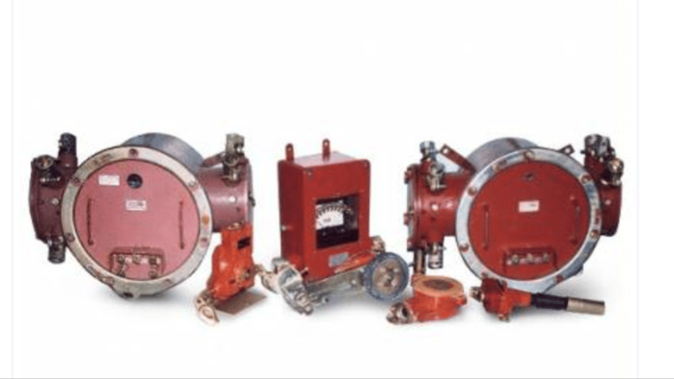

ООО ПК «Техноимпульс»Комплекс предназначен для работы в шахтах, опасных по газу и/или пыли, при температуре окружающего воздуха от минус 10 до 40 °С с относительной влажностью до 100 % при температуре 35 °С.
Управление, сигнализация и телефонная связь осуществляются по двум проводам и общешахтному контуру «земля». Экстренное прекращение пуска и аварийная остановка конвейера обеспечиваются по двум проводам, проложенным вдоль каждого конвейера со стороны прохода людей.
Техническая характеристика
Напряжение питания частотой 50 Гц, В | 36 |
Потребляемая мощность, В -А, не более | |
— пультом управления | 40 |
— блоком управления | 12 |
Степень защиты | IP54 |
Допустимое сопротивление шлейфа проводов, Ом, не более: | |
— цепей управления (провода 1, 2) | 60 |
— цепей сигнализации (2, «з») | 60 |
Допустимое сопротивление шлейфа проводов цепей | |
Aварийного отключения конвейера, Ом, не более | 100 |
Контролируемая скорость скребковой цепи, м/с, не менее | 0,4 |
Контролируемая скорость движения ленты, м/с, не уже пределов | 1,0-3,5 |
Контролируемая величина снижения скорости ленты, настраиваемая, %, не более | 25 |
Выдержки времени, с: | |
— на отключение конвейера при заштыбовке, не уже пределов | 1-3 |
— на включение реле скорости, не более | 5 |
— на отключение реле скорости, настраиваемая, не уже пределов | 2-5 |
— на включение аварийного реле (контроль времени запуска конвейера), не уже пределов | 5-25 |
— на запуск конвейерной линии, настраиваемая, не уже пределов | 20-90 |
Продолжительность предупредительного звукового сигнала, с, не менее | 6 |
Габаритные размеры, мм, не более: | |
— пульта управления | 640´ 410´ 415 |
— блока управления | 640´ 410´ 415 |
— прибора-указателя | 400´ 165´ 400 |
— блока концевого реле | ∅ 40 ´ 65 |
Масса, кг, не более: | |
— пульта управления | 60 |
