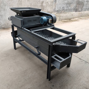

Орехокольный станок с калибратором предназначен для очистки и калибровки по фракциям Грецкого ореха , Фундука, Кедрового ореха, Косточки абрикоса от скорлупы, с максимальным выходом целого ядра....
Вибросито-калибратор предназначено для разделения продуктов на фракции по размеру. Особенностью данного вибросита является возможность регулирования величины отверстий в ситах, в зависимости от текущих потребностей. Это позволяет оперативно изменять размеры фракций, а так же переходить с одного продукта на другой без замены дорогостоящих сит. Вибросито позволяет разделять продукт на четыре фракции включая особо мелкую. Все сита, а также бункер и отводящие желобы изготовлены из пищевой нержавеющей стали, что предотвращает их взаимодействие с продуктом и обеспечивает длительный срок службы.
Бункер оснащен специальной заслонкой, регулирующей объем подаваемого на сита продукта. Привод вибратора оснащен частотным преобразователем, позволяющим регулировать частоту вибрации и качество просеивания.
Конструкция предусматривает легкое разъединение сит, для их регулировки и обслуживания. Тяжелая станина, оснащенная виброопорами, эффективно гасит колебания, передающиеся на пол помещения, и обеспечивает низкий уровень шума при работе.
Вибросито-калибратор поставляется в двух деревянных ящиках. В комплект входит подробная инструкция и инструмент, необходимый для сборки.
Объем бункера 50л.
Размеры сит 1,2х0,5м.
Размеры отверстий в ситах:
1-е сито – от 10х15 до 20х25 мм.
2-е сито – 5х5 до 10х20 мм.
3-е сито – нерегулируемое 4х20 мм.
Мощность привода 0,27 КВт.
Напряжение 220 В.
Габаритные размеры:
Длина 2,2м
Ширина 1,1м.
Высота 1,5м.
Вес 130кг.
КОНСТРУКЦИЯ, ТЕХНИЧЕСКИЕ ПАРАМЕТРЫ И НАЗНАЧЕНИЕ ИЗДЕЛИЯ МОГУТ БЫТЬ ИЗМЕНЕНЫ, В СООТВЕТСТВИИ С ТРЕБОВАНИЯМИ КОНКРЕТНОГО ТЕХНОЛОГИЧЕСКОГО ПРОЦЕССА.
