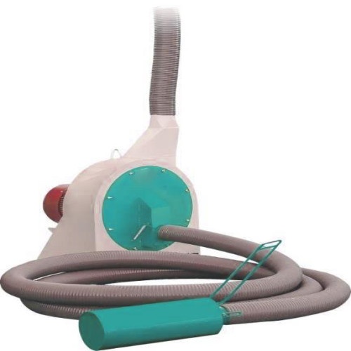

Преимущества:
  • Надёжность конструкции дробилки и высокий ресурс рабочих органов, достигаемый за счёт использования специальных износостойких материалов, их правильной обработки и грамотного расчёта геометрических размеров наиболее изнашивающихся элементов.
  • Пневматический забор и выгрузка продукта, что значительно снижает энергозатраты и трудоёмкость процесса измельчения .
  • Простота установки и обслуживания.
  • Простота регулировки фракции и качества помола при помощи сменных сит и изменения соотношения воздушного потока и измельчаемого продукта.
Устройство дробилки
Дробилка пневматическая молотковая состоит из станины, на которую крепятся электродвигатель, ротор, крышка, вентилятор и улита. На вал электродвигателя за счёт шпоночного соединения сажается втулка, на втулку вентилятор и ротор. Ротор и вентилятор при установке находятся внутри улиты дробилки. Ротор представляет из себя сварной корпус, на котором при помощи осей и стопорных колец крепятся молотки. Между молотками ставятся распорные втулки. Спереди дробилка закрыта крышкой, в устройство которой входит магнитный сепаратор с камерой для улавливания тяжёлых примесей (камней и т.п.). Вход в магнитный сепаратор представляет из себя обычную трубу, на которую одевается шланг ПВХ с эжектором. С целью плотного соединения шланг на входе обжимается хомутом.

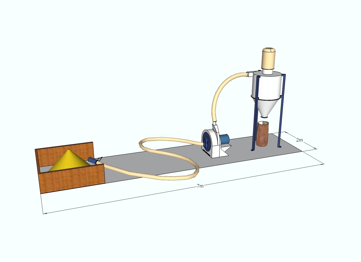

Работа дробилки
Технологический процесс дробления.
Из вороха при помощи эжектора продукт засасывается и через шланг попадает в камеру магнитного сепаратора, где очищается от металлических примесей и камней. Очистка происходит за счёт того, что металл остаётся на магните, камни падают на дно сепаратора, а продукт поднимается выше и попадает в роторное пространство, где и происходит процесс дробления. За счет соударения продукта о молотки, он раздробляется на мелкие частицы. Достигнув размеров менее диаметра отверстий сита, частицы выталкиваются в подситовое пространство. Далее измельчённый продукт попадает в промежуточную камеру, затем в камеру вентилятора, где по направляющей дорожке выбрасывается через выпускной патрубок и шланг в смеситель, либо в ёмкость, оснащённую аспирацией.
