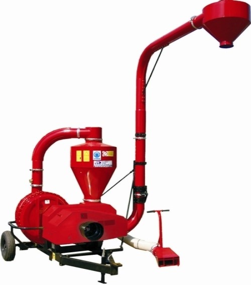

Пневматические транспортеры зерна можно использовать в любых складских и производственных помещениях, на токах и в поле.Пневмотранспортер выполняет погрузку, выгрузку, в том числе ж/д вагонов на...
ООО «СамараАгроСнаб»Оборудован всасывающим вентилятором, что являются идеальным решением для фермеров и потребителей на сегодняшний день. Пневмотранспортер обеспечивает необходимые и продуктивные решения транспортировки на грузовиках грузоподъемностью до 120 тонн в час.
