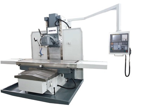

Широкоуниверсальный фрезерный станок NWT ХКW715 с ЧПУ
Обновлено 28.01.2025 113530
Технические особенности
  • Высокоскоростные, высокоточные, устойчивые к высокой температуре шпинделя из Тайваня;
  • Улучшенная система смазки опор шпинделя;
  • Закаленные и шлифованные направляющие имеют высокую прочность поверхности для обеспечения высокой жесткости и точности при больших нагрузках;
  • Станок сертифицирован по системе ISO.
Стандартная комплектация
  • Система ЧПУ Fanuc Oi mate-MD;
  • Система охлаждения заготовки и инструмента;
  • Освещение рабочей зоны;
  • Комплект инструментов для настройки станка;
  • Руководство по эксплуатации на русском языке.
Дополнительные опции
  • Система ЧПУ KND1000M,GSK980M,HNC-21M.
Технические характеристики
Ед. изм.
NWT ХKW715
Габариты рабочего стола (Д х Ш)
мм
2100х500
Перемещение стола по осям X / Y
мм
1500х550
Расстояние между торцем шпинделя и рабочей поверхностью стола (в вертик. положении)
мм
0-650
Расстояние между осью шпинделя и направляющими вертикальной стойки
мм
610
Расстояние между осью шпинделя и рабочей поверхностью стола (в горизонт. полож.)
мм
8-660
Конус шпинделя
ISO50(7:24)
Т-образные пазы:  количество / ширина /
шаг между пазами
шт/мм/мм
4/20/100
Максимальная грузоподъемность стола
кг
2000
Диапазон cкоростей вращения шпинделя
об./мин.
35-1345 (12ст)
Мощность главного двигателя вращения шпинделя
кВт
7,5
Ускоренные подачи по осям Х, Y и Z
м/мин.
6,6 и 3
Рабочие подачи  по осям Х, Y
мм/мин.
2,5 - 3000
Рабочие подачи  по осяи Z
мм/мин.
2,5 - 2500
Мощность двигателя подач
кВт
2,5
Мощность двигателя подачи СОЖ
Вт
550
Точность позиционирования
мм
±0,04
Точность повторного позиционирования по программе
мм
±0,02
Габаритные размеры станка без устройства отвода стружки (Д х Ш х В)
мм
3650х2380х2750
Вес станка, нетто
кг
7300
