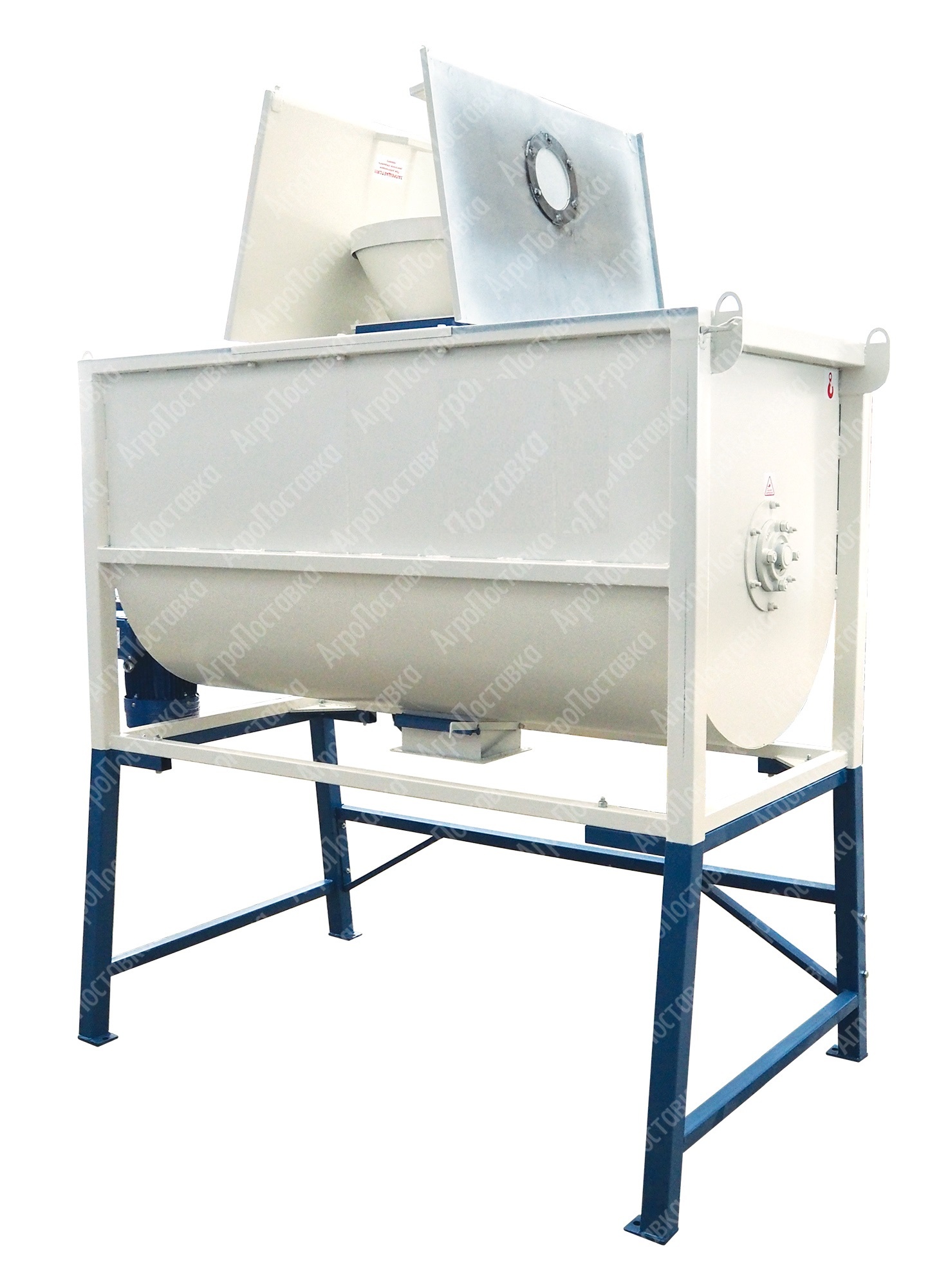

Смеситель горизонтальный СГ
Обновлено 13.10.2026 113544
1. Емкость на опорах с горизонталь-но установленным смешивающим валом на котором закреплены лопасти.
2. Рабочий объем, не менее: 0,25 м3.
3. Максимальная разовая загрузка смесителя (при плотности продук-та γ = 500 кг/м3), не более - 125 кг.
4. Возможность ввода жидких компонентов, не более - 15%.
5. Выгрузка через патрубок с шиберной заслонкой установленный по центру корпуса смесителя.
6. Привод смешивающего вала – мотор-редуктор.
7. Частота вращения вала 47 об/мин.
8. Цикл работы смесителя:
-продолжительность смешивания – 4-6 мин;
-продолжительность выгрузки –2-5 мин.
9. Однородность смешивания 95…98 % в зависимости от количества и свойств смешиваемых компонен-тов.
10. Привод: мотор-редуктор
1,5 кВт 47 об/минRV-075-30-47-1,5-В3.
11. МассаСВГ-2 (СВГ-2-Н) 158 кг (148 кг).
12. Загрузка смесителя может осуще-ствляться механическим путем – транспортерами, а так же вручную.
  Лопастные горизонтальные смесители СВГ используются для приготовления белково-витаминно-минеральных концен-тратов (БВМК) из белковой осно-вы и премиксов с минимальными затратами на базе хозяйства. Пред-назначены для получения одно-родных смесей из сыпучих, сухих, влажных и жидких компонентов корма.
В процессе смешивания не происходит разделение смеси по фракциям.
Компоненты смеси не подвер-гаются дополнительному нагреву и переизмельчению.
Допускается ввод жидких ком-понентов до 15% смеси.
Рабочие органы обеспечивают полную саморазгрузку смесителя.
Подшипниковые узлы – выне-сенные. Тем самым продукт сме-шивания изолирован от возможно-го попадания смазки подшипника, а подшипник защищен от забива-ния продуктом.
Подшипниковые узлы имеют проставки для защиты от пыли.
