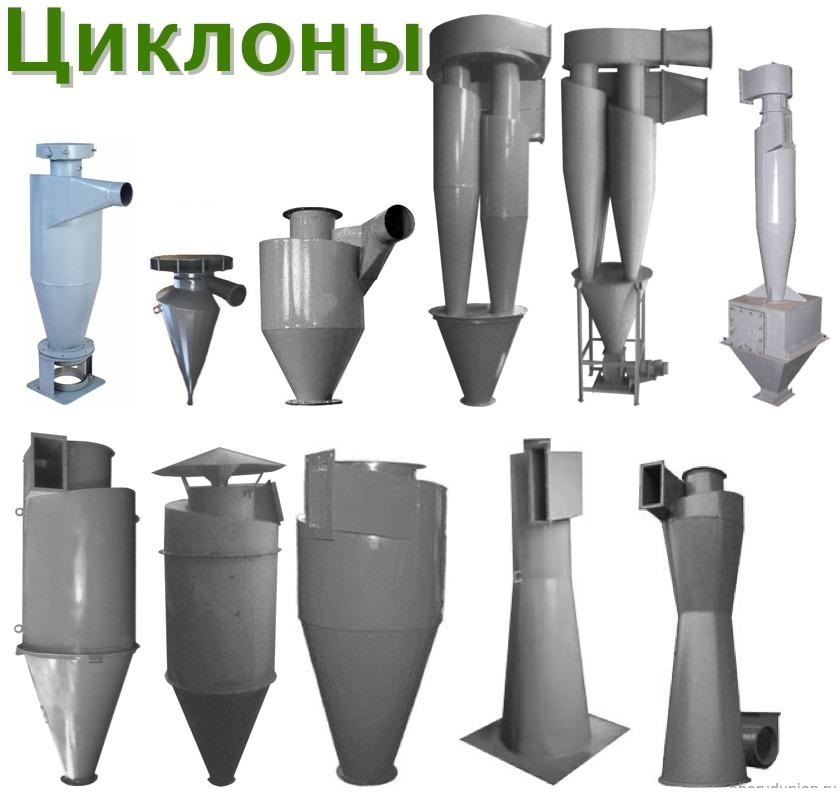

ООО «Псковагросеть»Циклон-разгрузительили циклон для очистки воздуха предназначен для улавливания основной массы пыли при использовании в закольцованных системах пневмотранспорта, также он используется в качестве первой ступени очистки в системах аспирации. В состав циклона-разгрузителя входит: коническая часть корпуса,
цилиндрическая часть корпуса,
входной патрубок,
выходная улитка,
присоединительный фланец
выхлопная труба.
Соотношение высоты конической части к высоте цилиндрической части равно единице. Эффективность работы циклона, зависит от его основной характеристики — отношения диаметра корпуса циклона для очистки воздуха к диаметру выхлопной трубы. Этот параметр влияет и на аэродинамическое сопротивление. Чем меньше его величина, тем больше эффективность работы циклона, тем выше его способность к очистке воздуха, тем меньшие фракции пыли он способен уловить.
