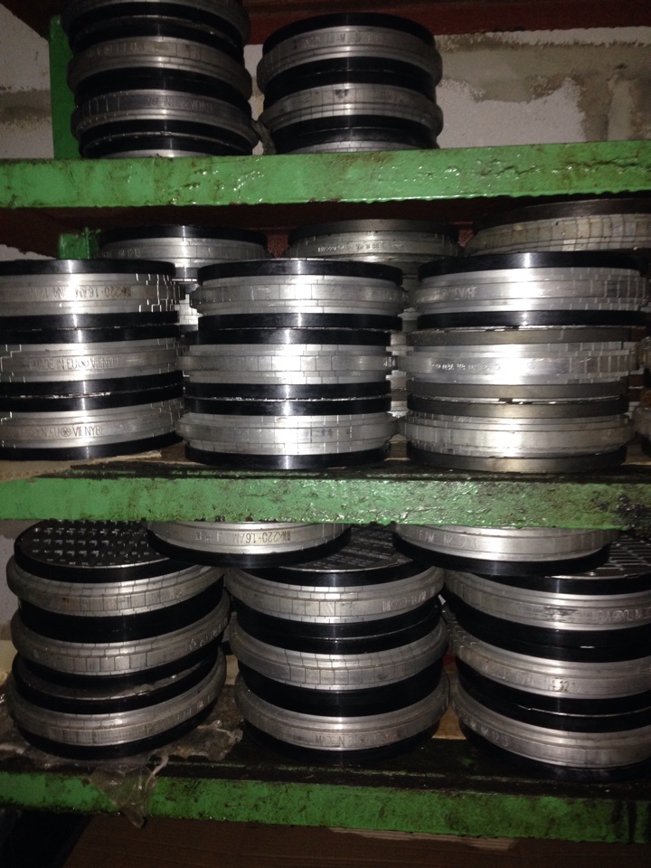

Клапан ПИК 125-2,5АГМ, Клапан ПИК 125-0,4АГМ
Обновлено 08.06.2026 113835
Размеры,мм: 125х137х65
Посадочный размер,мм: 125,0
Номер чертежа: ПИК-125-2,5 АГМ, Клапан ПИК125-0,4АГМ
Завод-изготовитель: Hoerbiger Vienybe,Хёрбигер Венибе,Укмерге,Литва
Материал: алюминиевый сплав
Параметры: всасывающий,нагнетательный
Сжимаемый газ: азот,водород,инертные газы,воздух
Масса,кг: 1,8
Диаметр,мм: 125х137
Высота,мм: 65,0
Изготовлено по: ГОСТ13529-77,ГОСТ13529-93,ОСТ26-12-2005-78,ТУ26-12-787-88,ИСТ8271432-4:1996
Наружный диаметр,мм: 125х137
Максимальный перепад давления,кгс/см2: 2,5 (25,0)
Конструктивное исполнение: прямоточный
Классификация: клапан компрессора
Исполнение: самодействующий,разборной
Климатическое исполнение: У4
клапан ПИК125-2,5АГМ
литовские клапаны ПИК 125-2,5АГМ,Клапан ПИК125-0,4АГМ
клапан компрессора ПИК-125-2,5 АГМ, Клапан ПИК125-0,4АГМ
клапана прямоточные Венибе ПИК125-2,5 АГМ, Клапан ПИК125-0,4АГМ
клапан газовый прямоточный ПИК-125-2,5 АГМ,Клапан ПИК125-0,4АГМ
клапаны поршневых компрессоров ПИК 125-2,5АГМ, Клапан ПИК125-0,4АГМ
всасывающий нагнетательный клапан прямоточный компрессора ПИК125-2,5 АГМ
прямоточный индивидуальный круглый разборной самодействующий клапан ПИК-125-2,5 АГМ
для поршневых компрессоров, для поршневых компрессорных установок, азотных, водородных,
газовых, воздушных, с числом оборотов коленчатого вала не более 1000 об/мин
клапан прямоточный Хёрбигер Венибе ПИК 125-2,5АГМ изготавливается по ИСТ8271432-4:1996,
ранее изготавливался по: ГОСТ13529-77, ГОСТ13529-93, ОСТ26-12-2005-78, ТУ26-12-787-88
прямоточный клапан ПИК-125-2,5АГМ заменил клапан прямоточный ПИК 125-2,5 АГ
клапаны ПИК 125-2,5 АГМ поставляются в сборе: седла, комплект пластин, планки стопорные,
стяжное кольцо
посадочный диаметр, мм:  125,0
максимальный перепад давлений, МПа (кгс/см2):  2,5 (25,0)
сжимаемый газ:  азот, водород, инертные газы, воздух
масса, кг:  1,8
завод-изготовитель:  Hoerbiger Vienybe (Хёрбигер Венибе), Укмерге, Литва
