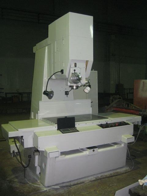

2Е450АФ10 с УЦИ Координатно-расточной станок
Обновлено 27.08.2026 113860
Отечественный координатный расточной станок мод. 2Е450АФ10 (2Е450АФ1-1) с устройством цифровой индикации предназначен для обработки отверстий в кондукторах, приспособлениях и деталях с точным расположением осей в прямоугольной системе координат , а также чистового и получистового фрезерования плоскостей торцовыми и концевыми фрезами.
Параметр
Значение
Класс точности станка
А
Размеры рабочей поверхности поворотного стола
630 х1120 мм
Наибольшее перемещение стола: продольное
1000 мм
Наибольшее перемещение стола: поперечное
630 мм
Расстояние от торца шпинделя до рабочей поверхности стола
200 - 750 мм
Наибольший ход гильзы шпинделя
260 мм
Вылет шпинделя
710 мм
Наибольший диаметр сверления станка в стали
30 мм
Наибольший растачиваемый диаметр
250 мм
Пределы рабочих подач: шпинделя
1,2 - 400 мм/об
Пределы рабочих подач: стола
2,5 - 1000 мм/мин
Дискретность отсчета координат
0,001 мм
Мощность главного привода
7,2 кВт
