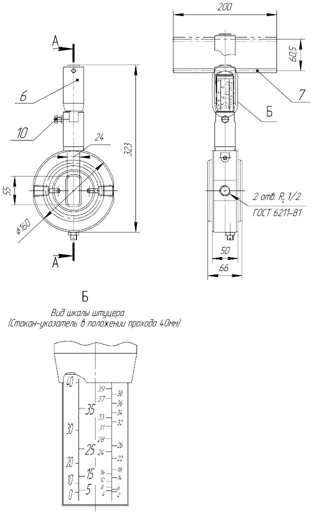

Штуцер регулируемый фланцевый ШРФ 40-161,9 устанавливается в фонтанной арматуре за линейной задвижкой и предназначен для эксплуатации в климатических условиях УХЛ категории размещения 1 по ГОСТ 15150-69. Рабочая среда нефть и вода.. Рабочее давление 21 Мпа. Условные размеры проходного сечения от 0 до 40мм,  с плавным изменением. Рабочая температура окружающей среды от -60°С до +40°С. Точность калибровки отверстий ±0,01 мм. Управление штуцером ручное  Регулируемый орган-цилиндр. Габаритные размеры, без учёта вентилей с манометрами  и фланцев 175х333х70 мм.  Масса, не более 12,5 кг.
Штуцер ШРФ 40-161,9 состоит из корпуса 1   с находящимся внутри него стаканом 2. Стакан предназначен для повышения стойкости корпуса от промывания в зоне регулирования штуцера. Корпус и стакан имеют окна, образующие проходное сечение штуцера. В верхней части корпуса завернута резьбовая обойма 3, по внутренней резьбе которой перемещается вал 5 с ходом 60,5мм. Конец вала шарнирно связан с наконечником 4, имеющим материал Сталь 40Х13 с повышенной антикоррозионной стойкостью. Вал с наконечником в сборе является регулирующим органом. В верхней части вала с помощью воротка 7 жестко закреплен стакан-указатель 6, при помощи которого считываются показания двух линейной шкалы, градуированной в диаметрах отверстий с условным проходом, эквивалентным проходу рабочего окна стакана 2 для данного положения вала 5 с наконечником 4.
