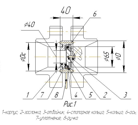

Клапан обратный фланцевый КО 2-65-21 предназначен для эксплуатации в климатических условиях УХЛ категории размещения 1 по ГОСТ 15150-69.
Рабочая среда нефть, вода, газ. Температура рабочей среды 120 ºС. Рабочее давление 21 Мпа. Условный размер присоединительного трубопровода 65 мм. Эффективный проход 40мм.
Исполнения:
КО 2-65-89,5. Средний диаметр уплотнительного кольца Dc 89,5 мм. Масса 1,47 кг .
КО 2-65-90. Средний диаметр уплотнительного кольца Dc 90 мм. Масса 1,49 кг.
КО 2-65-90,6. Средний диаметр уплотнительного кольца Dc 90,6 мм. Масса 1,51 кг .
КО 2-65-107,9. Средний диаметр уплотнительного кольца Dc 107,9 мм. Масса 2,14 кг.
Клапан работает автоматически: при нормальном направлении потока рабочей среды заслонка 2 клапана под действием потока открывается на максимально возможный угол до упора отбойника 3 о внутреннюю стенку трубы, при этом создается перепад давления, пропорциональный расходу рабочей среды в трубопроводе. При реверсировании рабочего потока заслонка 2 клапана под действием потока прижимается к уплотнению 7 и закрывает клапан.
