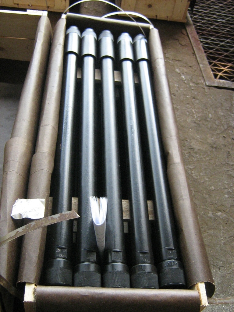

Якори (сепараторы) газопесочные ЯГП-73, ЯГП-73-168 .Предназначены для сепарации газа и песка с очисткой от механических примесей на приеме скважинного штангового насоса при добычи нефти.
Сепарация газа и крупных фракций песка происходит при повороте всасываемой жидкости на 180 градусов. Свободный газ поступает в межтрубное пространство скважины. Крупные фракции песка оседают в хвостовике, выполненном из НКТ60 с заглушкой, мелкие – на сетке фильтра.
Для получения необходимой степени дегазации предусмотрена возможность установки на якope газопесочном дополнительных секций.
Технические характеристики якорь газопесочный ЯГП-73-114:
Максимальная производительность (насос условного размера 44 с ходом 3,0 м)
        - для легкой нефти 0,1 см2 /с  не менее 28 м3/сутки;
        - для тяжелой нефти 0,665 см2 /с  не менее 12 м3/сутки;
        - для воды 0,01 см2 /с  не менее 55 м3/сутки.
 Способ фильтрации инерционно-гравитационный с механической очисткой.
 Сепарация газа  60%.  Сепарация механических примесей  80%.  Присоединительная резьба по ГОСТ 633-80
 НКТ-60 (НКТ-73).  Габаритные размеры:   диаметр  73 мм,  длина  1610 мм.  Масса  14,5 кг.
