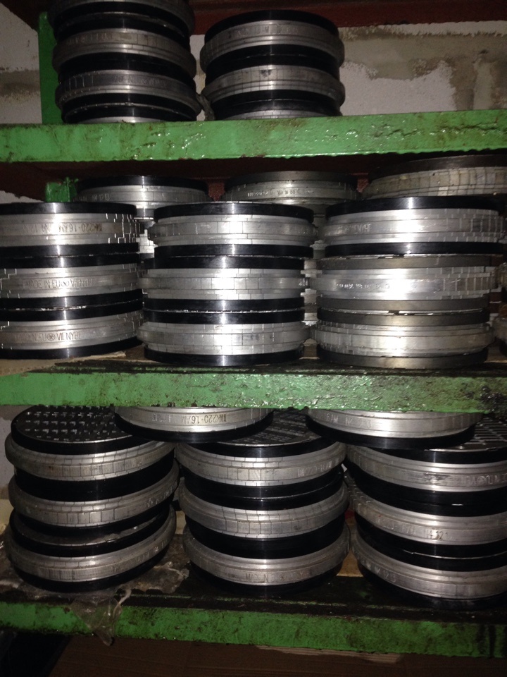

Клапан ПИК 150-2,5АМ, Клапан ПИК 150-0,4АМ
Размеры,мм: 150х162х65
Посадочный размер,мм: 150,0
Номер чертежа: 386.160.000-01
Завод-изготовитель: VIENYBE (Венибе), Литва
Материал: алюминиевый сплав
Параметры: всасывающий,нагнетательный
Сжимаемый газ: воздух,водород,инертные газы
Масса,кг: 2,6
Диаметр,мм: 150х162
Высота,мм: 65,0
Изготовлено по: ИСТ8271432-4:1996 ОСТ26-12-2005-78
Наружный диаметр,мм: 150х162
Максимальный перепад давления,кгс/см2: 2,5 (25,0)
Конструктивное исполнение: прямоточный
Классификация: клапан поршневых компрессоров
Исполнение: самодействующий,разборной
Климатическое исполнение: УХЛ4
клапан ПИК150-2,5АМ
литовские клапаны ПИК 150-2,5 А
клапан прямоточный ПИК-150-2,5АМ
прямоточные клапаны Венибе ПИК150-2,5 АМ
клапаны поршневых компрессоров ПИК-150-2,5 А
всасывающий клапан компрессора ПИК 150-2,5 АМ
нагнетательный клапан компрессора ПИК 150-2,5А
самодействующий прямоточный клапан ПИК-150-2,5АМ разборной конструкции для порш-
невых компрессоров, для компрессорных установок, для компрессорных станций, азотных,
воздушных, водородных, газовых, с числом оборотов коленчатого вала до 750 об/мин
клапан ПИК150-2,5АМ можно устанавливать как всасывающий и нагнетательный
прямоточные клапаны Венибе ПИК150-2,5 АМ в гнезде цилиндра устанавливаются на прок-
ладку и прижимаются фонарем по всей поверхности опорного бурта
клапаны поршневых компрессоров ПИК-150-2,5 А перед установкой необходимо расконсер-
вировать, промыть в уайт-спирите или другом органическом растворителе и просушить сжа-
тым воздухом
литовские клапаны ПИК 150-2,5 А поставляются в сборе: седла, комплект пластин, планки
стопорные, стяжное кольцо
посадочный диаметр, мм:  150,0
максимальный перепад давлений, МПа (кгс/см2):  2,5 (25,0)
сжимаемый газ:  воздух, водород, инертные газы
масса, кг:  2,6
завод-изготовитель:  VIENYBE (Венибе), Литва
запчасти для поршневых компрессоров ПО МКЗ Борец
запчасти для поршневых компрессоров Компрессорный завод Борец
запчасти для поршневых компрессоров воздушных азотных водородных газовых
запчасти для поршневых компрессорных установок воздушных азотных водородных газовых
запчасти для передвижных самоходных компрессорных станций воздушных газовых
