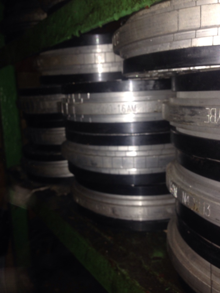

Клапан ПИК 180-1,6АМ, Клапан ПИК 180-0,4АМ
Обновлено 08.06.2026 114010
Размеры,мм: 180х195х65
Посадочный размер,мм: 180,0
Номер чертежа: 386.164.000-01
Завод-изготовитель: VIENYBE (Венибе), Литва
Материал: алюминиевый сплав
Параметры: всасывающий,нагнетательный
Сжимаемый газ: воздух,водород,инертные газы
Масса,кг: 3,6
Диаметр,мм: 180х195
Высота,мм: 65,0
Изготовлено по: ИСТ8271432-4:1996, ОСТ26-12-2005-78
Наружный диаметр,мм: 180х195
Максимальный перепад давления,кгс/см2: 1,6 (16,0)
Конструктивное исполнение: прямоточный
Классификация: клапан поршневых компрессоров
Исполнение: самодействующий,разборной
Климатическое исполнение: УХЛ4
клапан ПИК180-1,6АМ
литовские клапаны ПИК 180-1,6 А
клапан прямоточный ПИК-180-1,6АМ
прямоточные клапаны Венибе ПИК180-1,6 АМ
клапаны поршневых компрессоров ПИК-180-1,6 А
всасывающий клапан компрессора ПИК 180-1,6 АМ
нагнетательный клапан компрессора ПИК 180-1,6А
самодействующий прямоточный клапан ПИК-180-1,6АМ разборной конструкции для порш-
невых компрессоров, для компрессорных установок, азотных, воздушных, водородных, га-
зовых, с числом оборотов коленчатого вала до 750 об/мин
клапан ПИК180-1,6АМ можно устанавливать как всасывающий и нагнетательный
прямоточные клапаны Венибе ПИК180-1,6 АМ в гнезде цилиндра устанавливаются на прок-
ладку и прижимаются фонарем по всей поверхности опорного бурта
клапаны поршневых компрессоров ПИК-180-1,6 А перед установкой необходимо расконсер-
вировать, промыть в уайт-спирите или другом органическом растворителе и просушить сжа-
тым воздухом
литовские клапаны ПИК 180-1,6 А поставляются в сборе: седла, комплект пластин, планки
стопорные, стяжное кольцо
посадочный диаметр, мм:  180,0
максимальный перепад давлений, МПа (кгс/см2):  1,6 (16,0)
сжимаемый газ:  воздух, водород, инертные газы
масса, кг:  3,6
завод-изготовитель:  VIENYBE (Венибе), Литва
