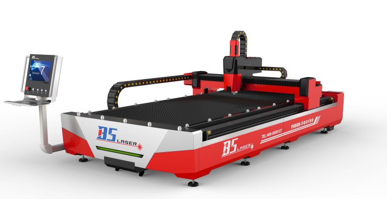

Портальная конструкция: занимает малую площадь, стандартный размер рабочего стола - 3000*1500мм.
Цельносварная рама из листового металла с балками усиления (подвергнутыми обжигу при 600°С).  Детали каркаса изготовлены на высокоточном фрезерном станке. Данный станок лазерной резки обеспечивает высокую эффективность, точность и стабильность работы. Срок службы станка - свыше 10 лет.
Комплектация
Шкаф управления:
1. Шкаф управления оригинальной разработки со встроенным промышленным компьютером, оснащенным профессиональным ПО для работы со станком лазерной резки.
2. Шкаф комплектуется кондиционером для поддержания заданной температуры
3. Обеспечивает стабильную и бесперебойную работу станка
Рабочий стол:
1. Высокоточный стол
2. Особая конструкция пневматических колес обеспечивает легкость перемещения металлического листа по столу и удобство его загрузки
3. Высокая прочность конструкции из листовой стали
Конструкция рамы станка: уникальная сварная конструкция с W-образными балками прошла термическую обработку и имеет высокую прочность и устойчивость
Система управления: промышленный ПК с большим ЖК-экраном, кнопкой экстренной остановки, кнопкой включения питания, клавиатурой обеспечивает простоту и удобство работы. Система управления так же включает в себя пульт дистанционного управления, USB-портом и USB-ключом. Применяемое ПО позволяет быстро запустить в работу графический объект или текст.
Применение ПО для резки труб CypTubes. Данное ПО совместимо с различными форматами 2D и 3D графики. Чертежи отображаются на экране управляющего компьютера, что значительно облегчает обработку.
Режущая головка: производства компании WORTHING (КНР) по немецкой технологии (PRECITEC), обеспечивает стабильную и эффективную работу
Автоматическая система контроля высоты: продвинутая система на основе собственных разработок, защищенных патентами КНР, при помощи емкостного датчика обеспечивает поддержание необходимой высоты режущей головки над поверхностьюметаллического листа для достижения оптимальной фокусировки и оптимальных условий для резки. Данная система обеспечивает качество конечного продукта даже при наличии дефектов поверхности листа металла, высокую производительность, а так же позволяет избежать повреждения режущей головки в результате столкновения с поврехностью материала.
Raycus - знаменитый производитель лазеров. Изделия от данного производителя широко применяются в различных отраслях и имеют заслуженное признание.
Редуктор от производителя Motovario обеспечивает высокую точность работы и имеет отличные динамические характеристики.
Сервопривод известного японского бренда Panasonic, международно известный бренд. возможность реализации предельно точного позиционирования с превосходным динамическим эффектом ускорения. Сервопривод иностранного производства обеспечивает чрезвычайную точность позиционирования, а так же превосходную динамику работы и наличие обратной связи в ходе работы, что обеспечивает плавность перемещения. Узел не требует обслуживания
2. Приводы установлены на осях X, Y, Z.
Передача шестерня-рейка производства TBIи двойной привод позволяют достичь более высоких скоростей перемещения и ускорения, а так же высокой точности позиционирования. Система обладает высокой жесткостью и прочностью и обеспечивает работу с высокими нагрузками, на высоких скоростях.
Направляющая CSK (Тайвань) обеспечивают высокую точность, продолжительную эксплуатацию и надежность работы
Система охлаждения:
1. Промышленный водяной охладитель в стандартной конфигурации
2. Используется для снижения температуры источника лазерного излучения, обеспечивает автоматический контроль температуры и стабильность функционирования всей системы.
Система подачи газа:
1. Применение газа в ходе резки позволяет удалять пыль из области обработки, поддерживать станок в чистоте и рабочем состоянии.
2. Воздух, кислород и азот применяются для резки различных металлов. Кислород лучше подходит для резки углеродистой стали, азот - для нержавеющей стали. При использовании воздуха края реза будут иметь желтый оттенок.
1.
Название оборудования
Лазерный станок для резки металла
2.
Модель
F3015BE станок лазерной резки
3.
Длина волны лазера
1070-1080
nm
4.
Занимаемый объём
4.33×3.5×1.90
m³
5.
Номинальная мощность лазера
2200
W
6.
Эффективная скорость резки листового металла
от 15 до 60
m/s
7.
Частота импульсов
20000
Hz
8.
Максимальное рабочее поле
1500×3000
mm
9.
Z оси маршрута
120
mm
10.
X, Y Точность позиционирования
± 0.03
mm
11.
X, Y Точность повтороного позиционирования
± 0.03
mm
12.
Минимальная ширина резки
0.02
mm
13.
Указатель
Указатель красного света
14.
Поддерживаемое программное обеспечение
CAD/Coreldraw
15.
Максимальная толщина резки
10
mm
16.
Подходящие материалы
нержавеющая сталь, углеродистой стали, титана листа и т.д.
17.
Электрическое напряжение источника
380 В/50 Гц/3 фазы
18.
Воспомогательный газ
Воздух/N₂/O₂
19.
Производитель лазера
Raycus
