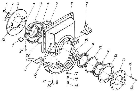

Частное Предприятие «Современные Технологии»Маслоотражатель 2ВМ10-63/9, 4ВМ10-120/9
| Номер позиции | Обозначение | Наименование | Количество | Количество на компрессор | |
| 2ВМ10-63/9 | 4ВМ10-120/9 | ||||
| 1 | СТП 0503-5-72 | Болт М6х16.66.05 | 8 | 8 | 8 |
| 2 | Н 253-2-5 | Планка предохранительная | 4 | 4 | 4 |
| 3 | Н 253-2-4 | Диск из двух половин | 1 | 1 | 1 |
| 4 | Н 110-58-17 | Гайка М10.06.05 | 2 | 2 | 2 |
| 5 | СТП 0503-26-73 | Штифт 8n6х18 | 1 | 1 | 1 |
| 6 | Н 253-2-3 | Полукольцо отражателя | 2 | 2 | 2 |
| 7 | Н 253-2-9 | Прокладка | 2 | 2 | 2 |
| 8 | Н 253-2-1 | Корпус маслоотражателя - верхняя половина | 1 | 1 | 1 |
| 9 | Н 253-2-8 | Прокладка | 2 | 2 | 2 |
| 10 | Н 253-2-2 | Корпус маслоотражателя - нижняя половина | 1 | 1 | 1 |
| 11 | Н 253-2-12 | Манжетка | 2 | 2 | 2 |
| 12 | Н 253-2-7 | Кольцо | 1 | 1 | 1 |
| 13 | Н 253-2-10 | Прокладка диаметр 270/225 | 1 | 1 | 1 |
| 14 | Н 253-2-6 | Крышка из двух половин | 1 | 1 | 1 |
| 15 | СТП 0584-138-80 | Шпилька М10-8gx25.66.05 | 8 | 8 | 8 |
| 16 | СТП 0503-10-72 | Гайка М10.6.05 | 14 | 14 | 14 |
| 17 | СТП 0503-46-76 | Прокладка 12/6х2 | 1 | 1 | 1 |
| 18 | Н 253-2-15 | Ниппель | 1 | 1 | 1 |
| 19 | Н 253-2-16 | Гайка нажимная | 1 | 1 | 1 |
| 20 | Н 253-2-11 | Болт | 2 | 2 | 2 |
| 21 | СТП 0503-5-72 | Болт М10х45.66.05 | 6 | 6 | 6 |
| 22 | Шнур 4С Диаметр 6,3 | Уплотнение 1=293 | 2 | 2 | 2 |
| 23 | СТП 0584-24-83 | Шплинт 2,5х32.05 | 2 | 2 | 2 |
