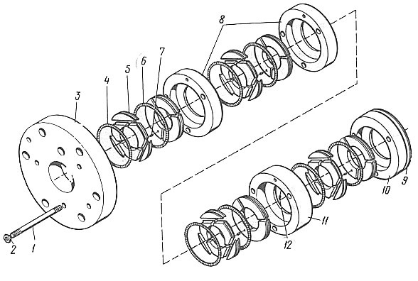

Сальник
Номер позиции Обозначение Наименование Количество Количество на компрессор
2ВМ10-63/9 4ВМ10-120/9
1 71-2-2-6 Шпилька М10х115 3 6 12
2 СТП 0503-10-72 Гайка М10.6.05 3 6 12
3 71-2-2-1 Фланец нажимной 1 2 4
4 Н-78-58-14 Пружина браслетная диаметр 60 8 16 32
5 Н-78-58-12 Кольцо уплотняющее диаметр 60 4 8 16
6 Н-78-58-16 Штифт 4Г-8 4 8 16
7 Н-78-58-13 Кольцо замыкающее диаметр 60 4 8 16
8 71-2-2-5 Камера диаметр 60 2 4 8
9 СТП 0503-46-76 Прокладка диаметр 132/97х2 1 2 4
10 71-2-2-4 Камера диаметр 60 1 2 4
11 71-2-2-3 Камера диаметр 60 1 2 4
12 Н-78-58-17 Трубка 6х0,5 1 2 4
