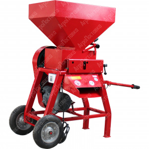

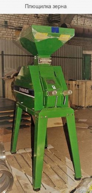

Плющилка зерна является машиной для дробления зерна всех видов зерновых и зернобобовых, льна и т. д., предназначенных для приготовления концентрированных кормов влажностью от 25 до 40 %. Наличие...
ООО «АгриКо»Плющилка зерна предназначена для плющения кормового зерна, гороха, бобов, кукурузы и семян льна. Плющилку зерна можно применять в небольших фермах и в индивидуальных хозяйствах.
Плющилка зерна оснащена:
- ременной передачей вращения от двигателя на вальцы;
- эксцентрической регулировкой рабочей щели между вальцами;
- системой магнитов для защиты вальцов от повреждений металлическими предметами. Преимущества использования технологии плющения зерна:
* Плющенное зерно на 15-20% лучше неплющенного усваивается животными. При этом на 10-20% повышаются удои молока и привесы молодого поголовья, улучшаются качественные показатели молока и мяса (содержание в них белков, жиров).
* Для заготовки кормов не требуется предварительная очистка вороха зерна после комбайнов. Соответственно, уменьшаются затраты труда.
* Возможно выращивание более поздних и урожайных сортов зерновых. "Полегание" зерновых (и погодные условия) не оказывают решающего влияния на уборку урожая.
* Неравномерное созревание зерна не затрудняет его обработку. Используются зеленые, мелкие и разрушенные зерна.
* С гектара площади заготавливается больше кормов: уборку можно начинать в стадии влажности зерна 35-40%, когда питательная ценность и масса зерновых наивысшая. Такм образом урожай убирается на 2-3 недели раньше обычных сроков. Это важно для регионов с неустойчивым климатом.
* Уменьшается потребность в большом парке комбайнов из-за увеличения сроков уборки урожая. Нет необходимости применять дорогие сушильные камеры. Все это экономит средства.
* Не требуется сушка зерна. Следовательно, экономится энергия.
* Нет необходимости "дробить" зерно после сушки. Таким образом, исключается одна из стадий приготовления кормов. Технические характеристики
Тип стационарная
Мощность электродвигателя, кВт 5,5
Производительность, кг/ч от 400 до 1000
Число вальцов, шт 2-
Зазор между вальцами, мм от 0 до 5
Диаметр вальцов, мм 295
Ширина вальцов, мм 86
Высота загрузки, мм до 1500
Масса, кг до 370

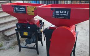

Плющилка зерна Melasty является одним из важных сельскохозяйственных инструментов, используемых для обработки зерна. Она обеспечивает удаление внешних покровов и отделение зерен от стеблей и других...

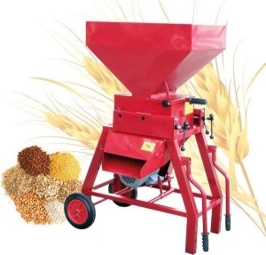

Бытовая плющилка зерна предназначена для измельчения (плющения) зерна в личных подсобных и небольших фермерских хозяйствах при приготовлении кормов для домашних животных. Широко используется при...
