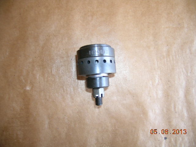

Клапан сб.202-1, Клапан сб.302-1
Обновлено 08.06.2026 114813
Размеры,мм: 106х120х145
Посадочный размер,мм: 120,0
Номер чертежа: СБ.202-1
Материал: сталь
Положение: горизонтальная линия компрессора
Параметры: всасывающий,нагнетательный
Сжимаемый газ: азот,воздух
Масса,кг: 6,5
Диаметр,мм: 106,0;120,0
Высота,мм: 145,0
Наружный диаметр,мм: 106,0;120,0
Максимальный перепад давления,кгс/см2: 6,0 (60,0)
Конструктивное исполнение: комбинированный клапан
Классификация: рабочий клапан поршневого компрессора
Исполнение: самодействующий,разборной,в сборе
Климатическое исполнение: У4
В сборе: седло,розетки,комплект колец,комплект пружин,стяжная шпилька
Комплект поставки: на ступень компрессора
Вариант поставки: по запросу заявке
Расположение цилиндров: угловое(прямоугольное):вертикально-горизонтальное;оппозитное:горизонтальное
Смазка цилиндра: с подводом масла смазки от лубрикатора
