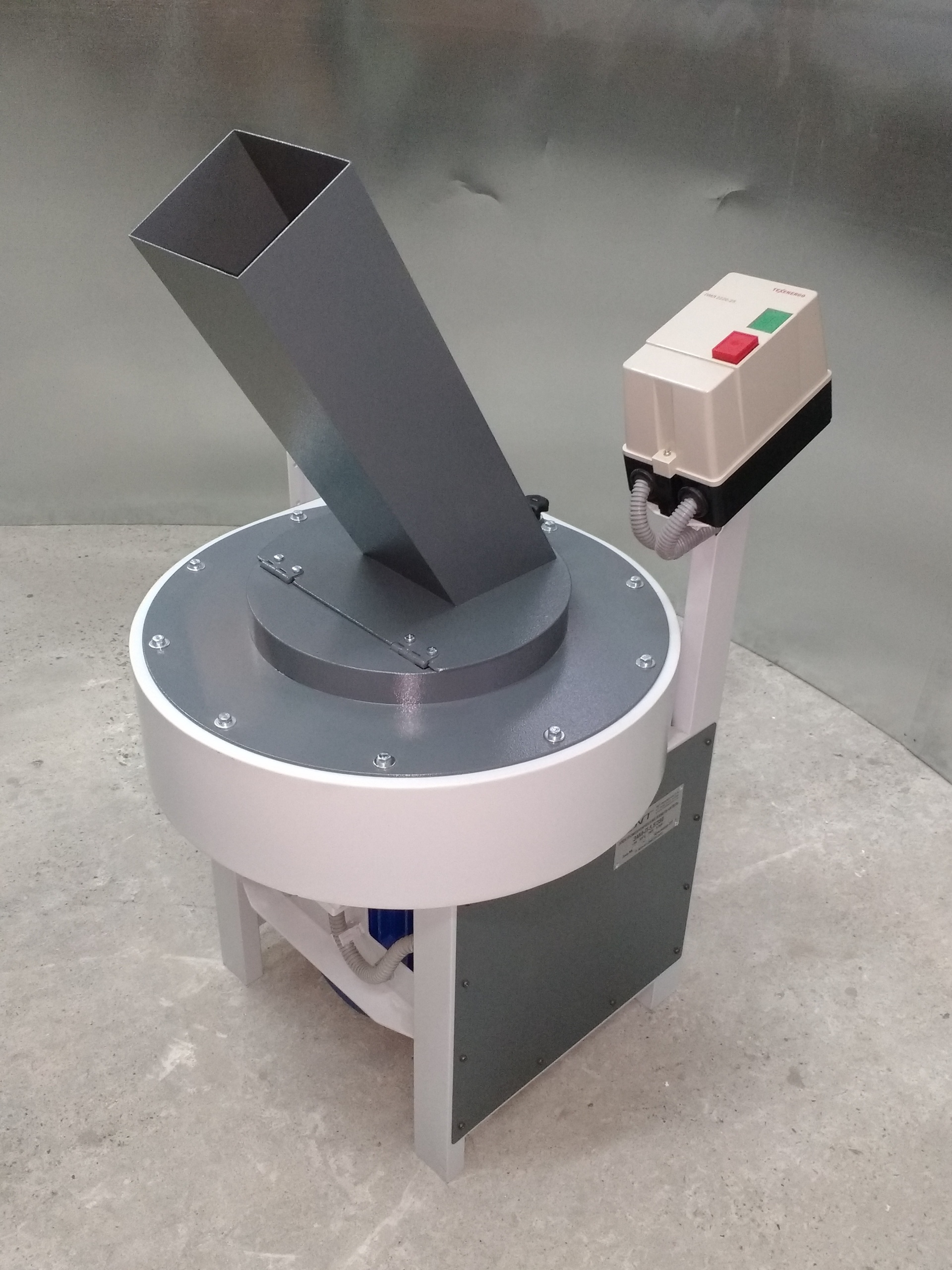

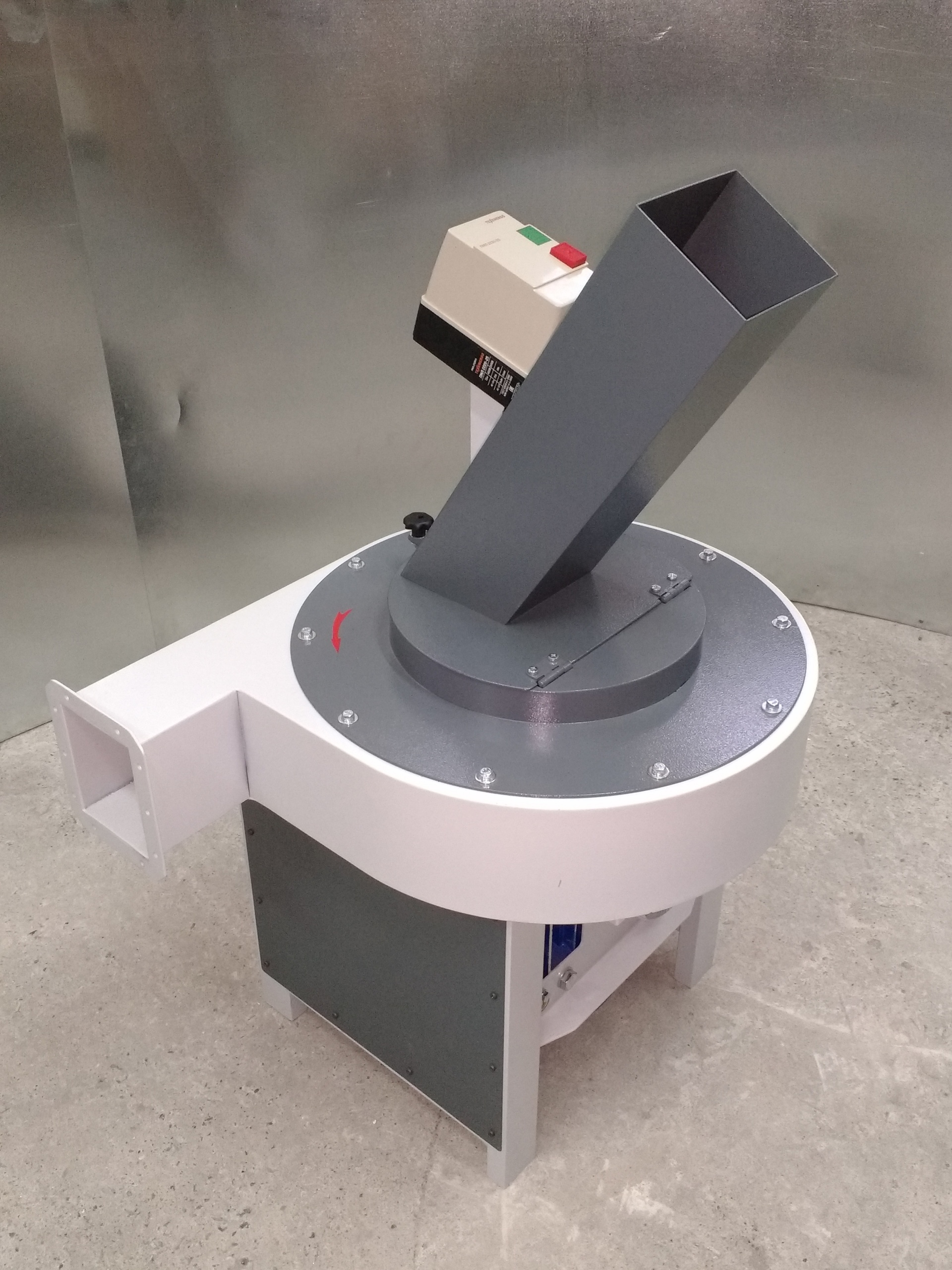

Высокая производительность при довольно компактных размерах: (сито d-20мм.) не менее 2.0 м3/час.; (сито d-16мм.) до 2.0 м3/час.; (сито d-12мм. и d-8 мм.) не менее 1.0 м3/час. 2. Высочайшая...
Дробилка поролона ЭМИ-П-5,5/380V была целенаправленно сконструирована именно для переработки отходов поролона в крошку и именно для производителей мягкой мебели. Это позволило создать очень надёжную машину сочетающую в себе компактность с высокой производительностью, простоту конструкции с её надёжностью. Двенадцать лет спроса на данную дробилку говорит о её качестве.
Шредер для поролона представляет собой электромеханическое устройство непрерывного действия горизонтального типа, которое применяется на предприятиях по изготовлению поролона в качестве...
