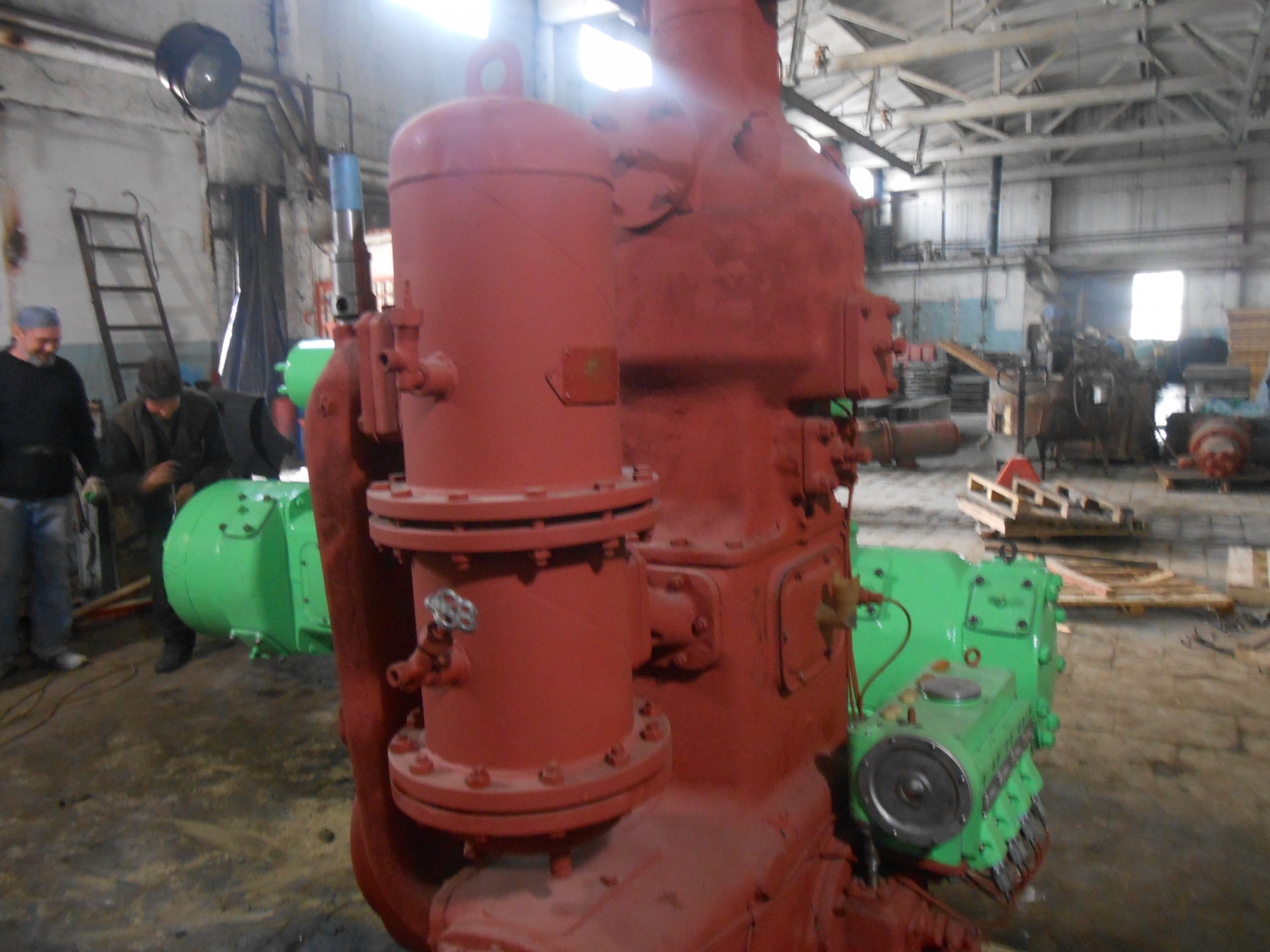

ЧП «Современные технологии LTD»Компрессор 2ВМ4-24/9 компрессорная установка 2ВМ4-24/9 состоит из следующих узлов: база, цилиндры, электродвигатель. В состав базы входит кривошипно-шатунный механизм (коленчатый вал, шатун, крейцкопф), рама, блок смазки механизма движения и лубрикатор (он предназначен для смазки цилиндров и сальников). В сухих компрессорах 2ВМ4-24/9С без смазки цилиндров лубрикатора нет.
Рама компрессора 2ВМ4-24/9 2ВМ-4-24/9 чугунная литая, коробчатой формы, с внутренними ребрами усиления. Для крепления цилиндров компрессора 2ВМ4-24/9 к раме имеются специальные приливы.
Система охлаждения компрессора 2ВМ4-24/9 водяная, незамкнутая, с регулировочным вентилем.
По желанию заказчика компрессора 2ВМ4-24/9 могут изготавливаться с замкнутой системой охлаждения.
Компрессоры 2ВМ4-24/9 крейцкопфные, двухступенчатые, стационарные, поршневые, оппозитные, с водяным охлаждением, со смазкой цилиндров и сальников 2ВМ4-24/9 2ВМ-4-24/9 С без смазки цилиндров и сальников. Компрессор 2ВМ4-24/9 оборудован системой автоматической защиты и сигнализации. Привод осуществляется от двухскоростного асинхронного электродвигателя А2К85/24-8/16-УХЛ4, встроенного в раму компрессора 2ВМ4-24/9
Характеристики:Сжимаемый газ воздух
Частота вращения вала электродвигателя, об/мин 750
Объемная производительность приведенная к условиям всасывания, куб/м в мин. 24
Давление атм. абс.: Начальное - Конечное атмосферное - 9
Мощность на валу компрессора, кВт. 128
Расход охлаждающей воды без концевого холодильника (расч.) л./мин. 48
Колличество масла, заливаемого в раму компрессора, л 100
Масса компрессора, кг 2750
Габаритные размеры установки, Д/Ш/В, мм 2685/1485/2020
