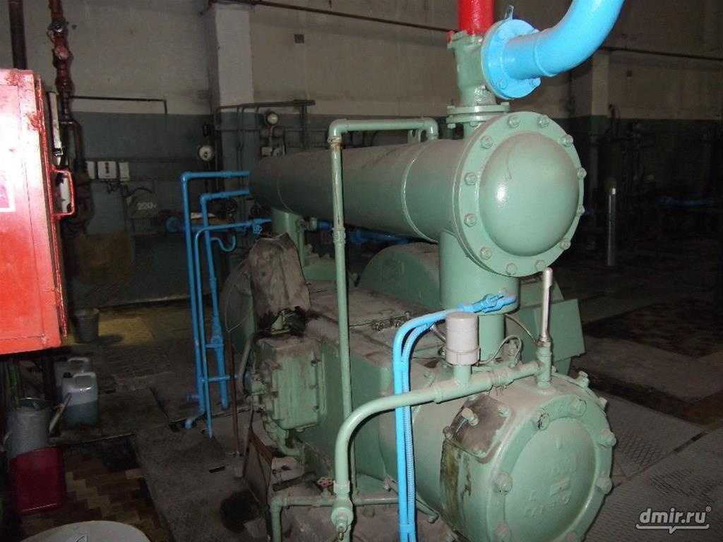

ЧП «Современные технологии LTD»Компрессор 2ВМ4-27/9 компрессорная установка 2ВМ4-27/9 включает следующие основные узлы: базу, цилиндры, электродвигатель.
База компрессора 2ВМ4-27/9 2ВМ-4-27/9 состоит из унифицированных узлов кривошипно -шатунного механизма (коленчатого вала, шатуна, крейцкопфа), рамы, блока смазки механизма движения и лубрикатора.
Рама компрессора 2ВМ4-27/9 чугунная, литая, коробчатой формы, с внутренними ребрами усиления. В верхней части рамы предусмотрены плотно закрываемые крышками люки, обеспечивающие доступ к деталям механизма движения. Нижняя часть рамы служит резервуаром для масла.
Компрессор 2ВМ4-27/9 имеет цилиндры двойного действия разного диаметра. Всасывающий и нагнетательный клапаны закрепляются в гнездах нажимным стаканом и упорными болтами или нажимными шпильками с гайками. В состав компрессора 2ВМ4-27/9 входят: компрессор, газоохладители, системы охлаждения, автоматического управления и защиты.
Компрессор 2ВМ4-27/9 компрессорная установка 2ВМ4-27/9 – стационарный, поршневой, двухступенчатый, оппозитный, с водяным охлаждением, со смазкой цилиндров и сальников. Привод осуществляется от двухскоростного асинхронного электродвигателя, встроенного в раму компрессора 2ВМ4-27/9.
Система охлаждения компрессора 2ВМ4-27/9 – водяная, не замкнутая, с регулировочным вентилем. Газоохладители компрессора 2ВМ4-27/9 – цилиндрические кожухотрубные аппараты с продольным оребрением труб. По требованию заказчика компрессорная установка 2ВМ4-27/9 может быть изготовлена с замкнутой системой охлаждения.
Сжимаемый газ воздух
Частота вращения вала электродвигателя, об/мин 750-375
Объемная производительность приведенная к условиям всасывания, куб/м в мин. 27-13,5
Давление атм. абс.: Начальное - Конечное атмосферное - 9
Мощность на валу компрессора, кВт. 144-72
Расход охлаждающей воды без концевого холодильника (расч.) л./мин. 130-70
Колличество масла, заливаемого в раму компрессора, л 100
Масса компрессора, кг 3920
Габаритные размеры установки, Д/Ш/В, мм 3000/1485/2100
