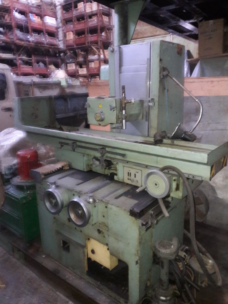

Станок плоскошлифовальный 3Е711ВФ
Обновлено 12.08.2024 115678
Плоскошлифовальный станок 3Е711ВФ с крестовым столом и горизонтальным шпинделем предназначен для шлифования периферией круга плоских поверхностей различных изделий, закреплённых на зеркале стола, магнитной или электромагнитной плитах или в приспособлении. Возможно шлифование торцем круга вертикальных поверхностей.
С применением специальных приспособлений для профилирования шлифовальных кругов и крепления деталей на станках возможно профильное шлифование фасонных поверхностей и пазов.
Станок имеет программированный (с цифровой индикацией) съём припуска, при котором обеспечивается черновая автоматическая вертикальная подача с переходом в цикле на чистовую, отключение чистовой подачи при достижении заданного размера, выхаживание и отскок шлифовального круга. Предусмотрена автоматическая поперечная подача, автоматический реверс суппорта, вывод стола в зону загрузки.
Завод-изготовитель - Оршанский станкостроительный завод "Красный борец"
Год выпуска - 1985
Состояние: рабочее, складское хранение.
Комплектация: есть документация.
