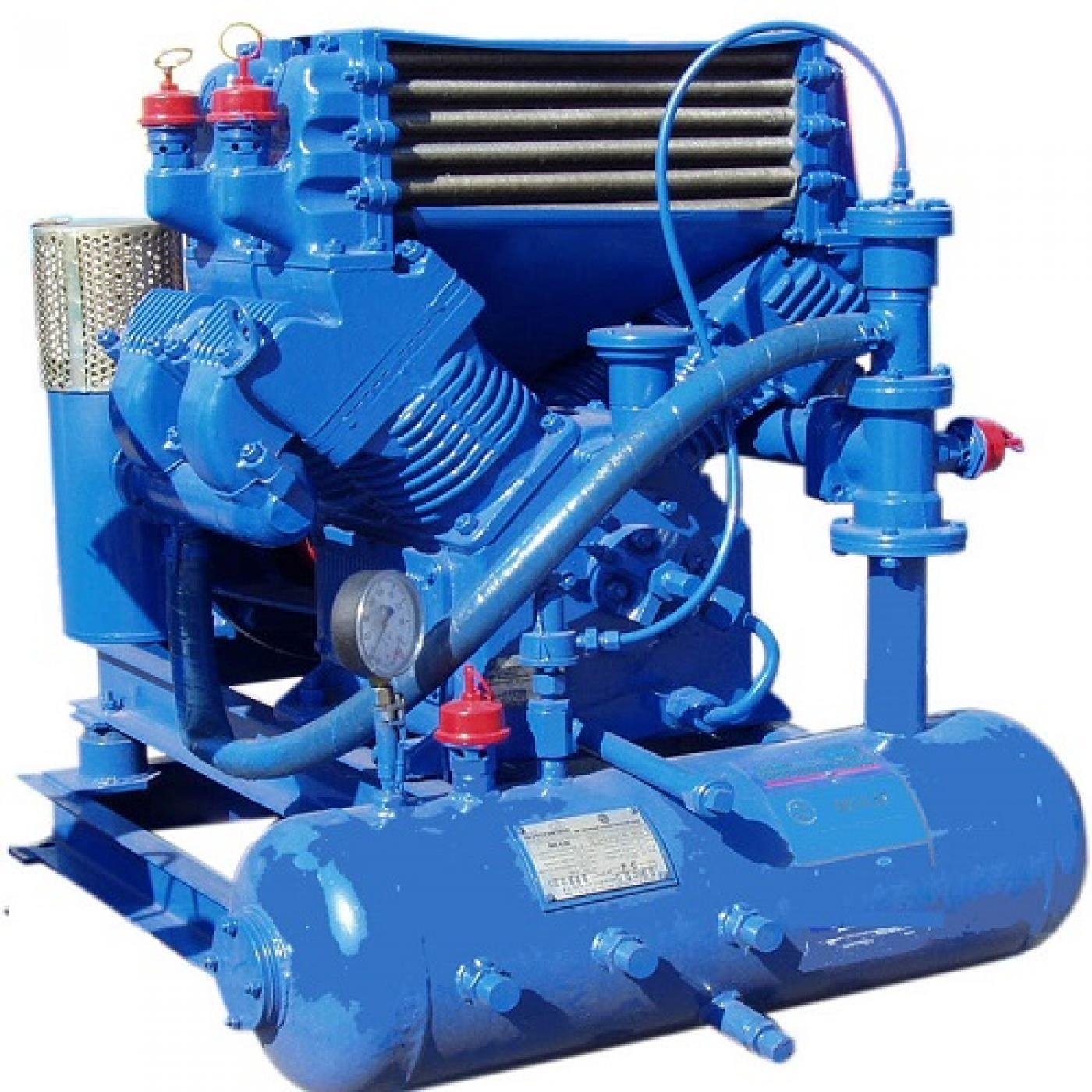

компрессор 305ВП-20/35 модернизированная модель компрессора 205ВП-20/35
3: порядковый номер модификации, модернизации
0: со смазкой цилиндров
5: поршневое усилие базы, тс
В: воздушный, сжимаемый газ: атмосферный воздух
П: угловой: прямоугольное расположение цилиндров
20: объёмная производительность, м3/мин
35: конечное ибыточное давление нагнетания, кгс/см2: 36
привод компрессора 305ВП-20/35: электродвигатель
смазка компрессора 305ВП-20/35: система смазки низкого давления (циркуляционная):
для подачи масла к кривошипно-шатунному механизму через блок смазки, с помощью
насоса масляного шестеренного, фильтра приемного сетчатого и фильтра щелевого;
система смазки высокого давления: от лубрикатора (станция смазочная многоотводная,
насос многоплунжерный) через клапан обратный масляный к каждому цилиндру
охлаждение компрессора 305ВП-20/35: водяное, открытая система (слив воды из компрессора
и газоохладителей холодильников с разрывом струи через сливные воронки)
климатическое исполнение по ГОСТ 15150-69: УХЛ4
компрессор 305ГП-20/35
газовый компрессор 305ГП-20/35
поршневой компрессор газовый 305ГП-20/35 УХЛ4
водородный поршневой компрессор 305ГП-20/35 УХЛ4
компрессор водородный поршневой 305ГП-20/35 УХЛ4
газовая компрессорная установка 305ГП-20/35 УХЛ4
модернизированная модель компрессора 205ГП-20/35
газовый, водородный, стационарный, поршневой, крейцкопфный
трёхступенчатый
охлаждение: водяное
со смазкой цилиндров и сальников
сжимаемый газ: водород, атмосферный воздух
производительность, м3/мин: 20
рабочее давление, кгс/см2: 36
мощность на валу компрессора, не более, кВт: 180
синхронный электродвигатель: БСДКМП-15-21-12 У3
напряжение, В: 380
мощность, кВт: 200
частота вращения вала электродвигателя, об/мин: 500
габаритные размеры компрессорной установки, мм: 2705х1860х2415
масса компрессорной установки, кг: 7180
