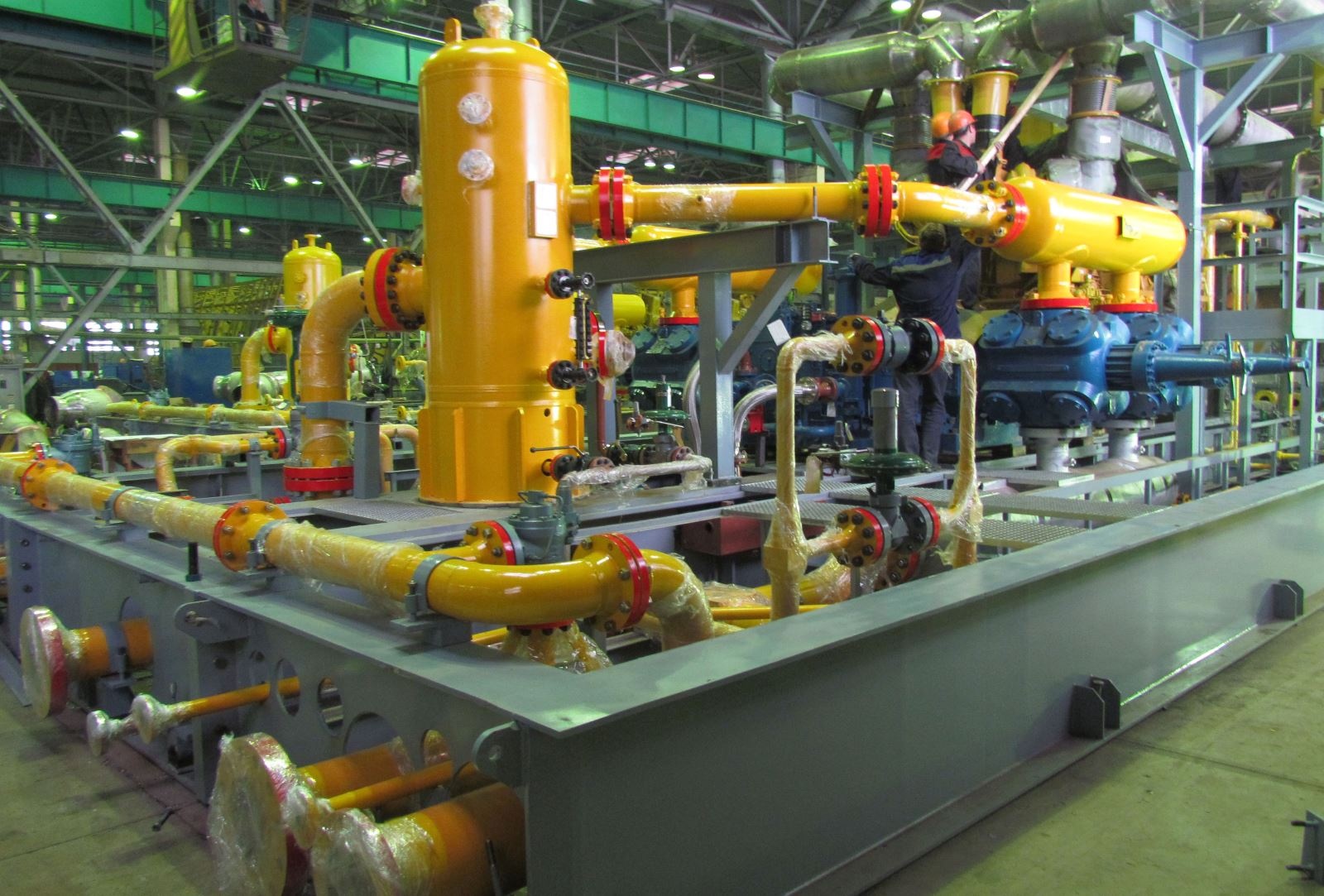

Компрессор 305ВП-40/3, Компрессор 305ГП-40/3
Обновлено 08.06.2026 116380
компрессор воздушный 305ВП-40/3
поршневой компрессор 305ВП-40/3
компрессорная установка 305ВП-40/3
воздушный поршневой компрессор 305ВП-40/3
поршневой, крейцкопфный, стационарый, воздушный
угловой:  прямоугольное расположение цилиндров
одноступенчатый
охлаждение:  водяное
со смазкой цилиндров и сальников
сжимаемый газ:  атмосферный воздух
производительность, м3/мин:  40
рабочее давление, кгс/см2:  3,5
газовый компрессор 305ГП-40/3
поршневой компрессор газовый 305ГП-40/3 УХЛ4
газовый поршневой компрессор 305ГП-40/3
компрессор газовый поршневой 305ГП-40/3 УХЛ4
газовая компрессорная установка 305ГП-40/3
газовый, стационарный, поршневой, крейцкопфный
одноступенчатый
охлаждение:  водяное
сжимаемый газ:  дивинил;  атмосферный воздух
производительность, м3/мин:  36
рабочее давление, кгс/см2:  4,5
мощность на валу компрессора, не более, кВт:  165
синхронный электродвигатель:  БСДКМП-15-21-12 У3
напряжение, В:  380
мощность, кВт:  200
частота вращения вала электродвигателя, об/мин:  500
габаритные размеры компрессорной установки, мм:  3140х1860х2400
масса компрессорной установки, кг:  6380
климатическое исполнение по ГОСТ 15150-69:  УХЛ4
