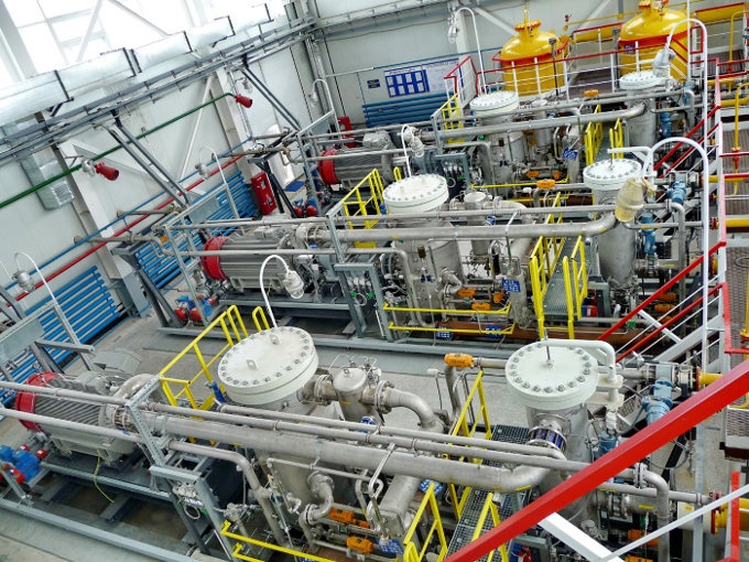

305ВП-12/220
Номер чертежа: 305ВП-12/220 УХЛ4
Положение: стационарное
Параметры: крейцкопфный,с водяным охлаждением,со смазкой цилиндров,6-ти цилиндровый,6-ти ступенчатый
Сжимаемый газ: атмосферный воздух
Давление нагнетания избыточное (конечное):: 21,58 МПа;213 атм;215,8бар;220 кгс/см2
Производительность: 0,2м3/с;12м3/мин;720м3/ч
Конструктивное исполнение: угловой поршневой компрессор высокого давления,специального назначения
Классификация: компрессорная установка высокого давления
Исполнение: компрессор;компрессорная установка (полнокомплектный вариант)
Климатическое исполнение: УХЛ4
Комплект поставки: от варианта поставки
Вариант поставки: от исполнения,по запросу заявке
Расположение цилиндров: прямоугольное:вертикально-горизонтальное
Привод: электродвигатель
Электродвигатель: синхронный;односкоростной
Смазка цилиндра: с подводом масла смазки от лубрикатора
Назначение: для создания избыточного давления и подачи сжатого водорода воздуха,в качестве источника энергии для других процессов

полнокомплектный вариант поставки (компрессорная установка):
компрессор, электродвигатель, газоохладители холодильники по ступеням,
клапаны предохранительные по ступеням, шкаф управления, шкаф автоматики,
ящик ЗИП, техническая документация, эксплуатационная документация
