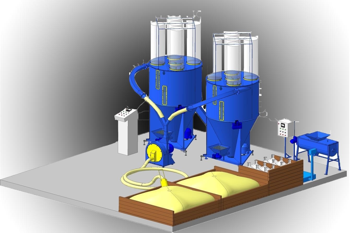

Комплект оборудования для приготовления сыпучего комбикорма состоит из измельчителя, дробилки, бункера-успокоителя, шнекового транспортера, смесителя, конвейера, весов.
Комбикормовый Мини-Завод,
для малых и средних фермерских хозяйств:
Предназначен для приготовления сыпучего комбикорма с добавлением БМВД:
- для молочно-товарных ферм;
- для овцеводческих хозяйств.
- для свиноводческих хозяйств
- для птицеводческих хозяйств (перепелиные, страусиные, гусиные фермы)
Назначение:
На Нашем Комбикормовом мини-заводе можно производить продукцию двух видов: полнорационные комбикорма с добавлением БМВД и комбикорм-концентраты. Белково-витаминные добавки, как правило, востребованы крупными агрокомпаниями, которые используют их для производства собственных кормов на основе фуража. Полнорационные корма готовы к употреблению животными и не предусматривают никаких добавок, так как изначально обладают всеми необходимыми питательными веществами. Комбикорм-концентраты применяются для того, чтобы компенсировать в установленном рационе недостаток основных питательных веществ.
