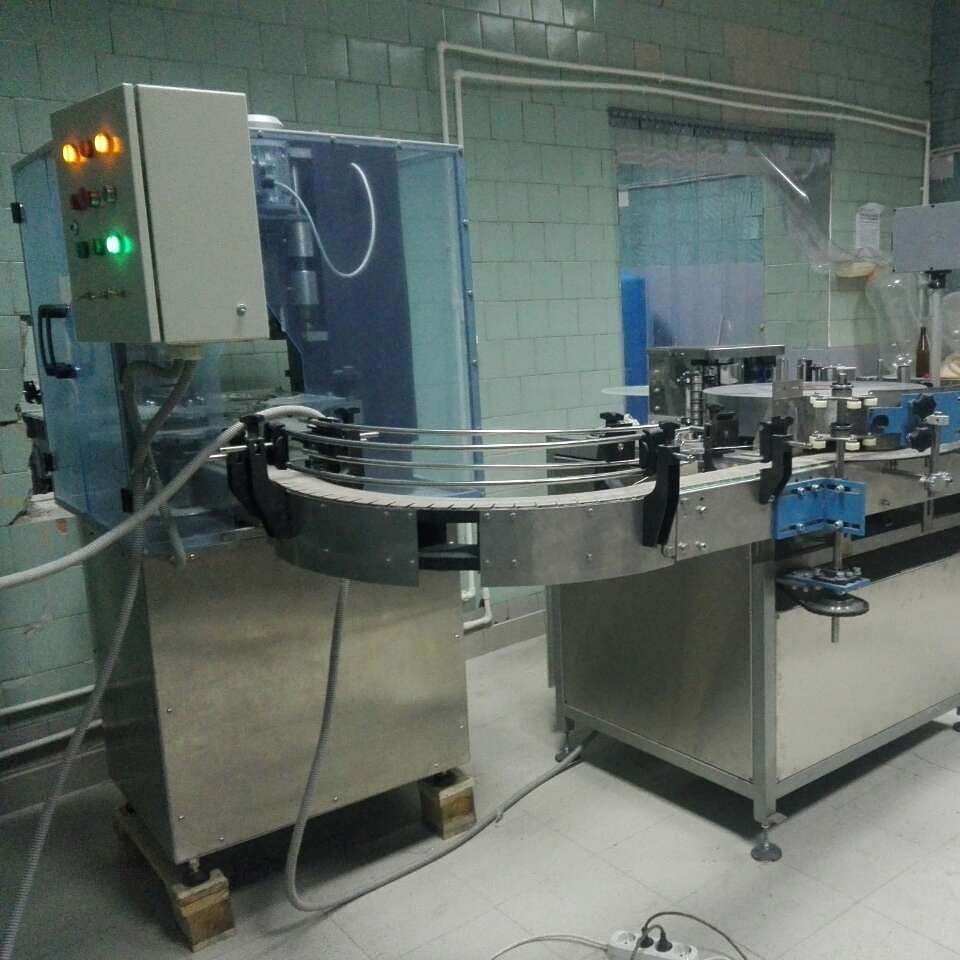

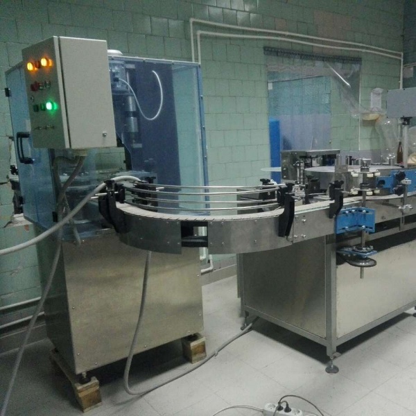

Автомат укупоривания ПЭТ бутылки АУ-210
Автомат предназначен для закручивания пробок на пластиковые ПЭТ-бутылки.
Автомат изготовлен в климатическом исполнении УХЛ категории 4 по СТ 460-77 и предназначен для эксплуатации при температуре окружающей среды от 10 до 35° С, относительной влажности воздуха до 80% при 25°С и атмосферном давлении от 84 до 106,7 кПа.
Технические характеристики
Производительность (бут/час) до 2700
Объем бутылки (л) 0,5-1,5
Рабочее давление (бар) 6
Расход воздуха (м³/час) 6
Питание 380V,50 Гц
Потребляемая мощность, не более (кВт) 0,8
Масса (кг) 400
Габаритные размеры (мм) 770х870х2500
Комплектность
В комплект поставки входит:
автомат для закручивания пробок 1 шт.
паспорт 1 шт.
Устройство и принцип действия
Автомат включает в себя следующие основные узлы:
Стол.
Лоток для подачи пробок.
Узел ориентации пробок.
Механизм вращение и опускания цангового патрона (привод).
Магнитная головка с цанговым патроном.
Узел опускания и подъема привода.
Храповой механизм.
Пульт управления.
Электрошкаф.
Требования к бутылке.
у бутылки должно быть полностью продутое дно.
средняя часть бутылки должна быть жесткой (должны быть ребра жесткости).
от юбки начала корпусной части бутылки, должно быть не менее 5мм.
Требование к пробке.
допуск на диаметр пробки должен быть не более ± 0,1мм.
юбка (отрывное кольцо) пробки должна быть без облоя.
допуск по высоте должен быть не более ±0,1мм.
после заливки жидкости в бутылку уровень не должен доходить до юбки не ближе чем на 15÷20мм.
после розлива не допускается вытягивание бутылки.
Полное описание находиться в Руководстве по эксплуатации, которое идёт в комплекте с оборудованием.
