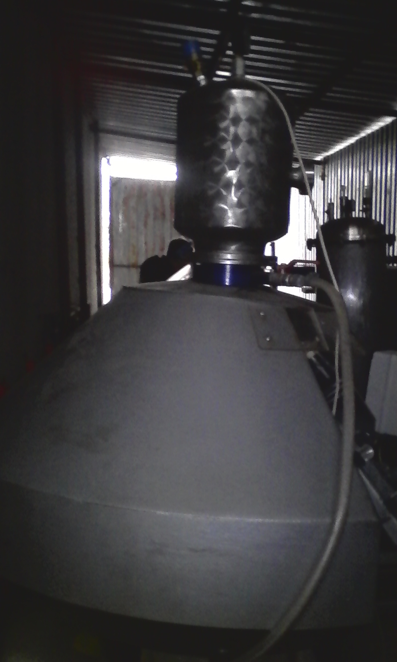

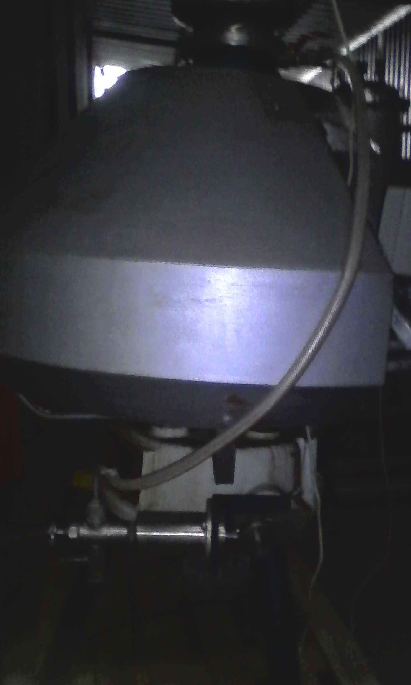

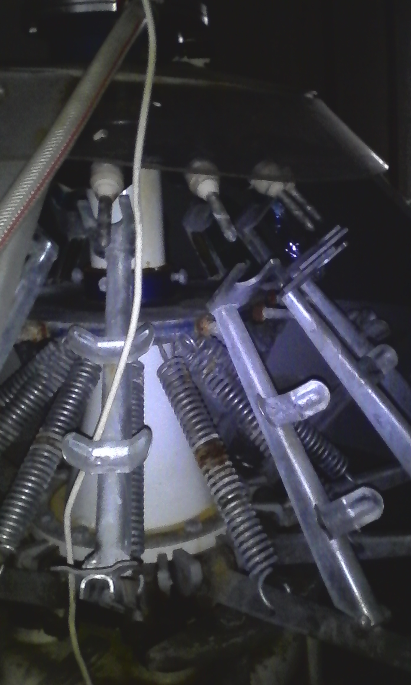

Полуавтоматическая разливочная машина предназначена для наполнения стеклянных бутылок и бутылок типа ПЭТ емкостью 0,25 — 2,0 л газированной водой, пивом, тихими жидкостями. Устройство оснащено вариатором для бесступенчатой регулировки скорости вращения разливочного стола, что позволяет достичь оптимальной производительности для каждого типа бутылки и разливаемой жидкости.
В машине использован изобарический принцип разлива, позволяющий максимально сохранить насыщенность жидкости СО2.
  • Оснащение электронным инвертором
Полуавтомат розлива оснащен электронным инвертором для регулировки оптимальной скорости вращения разливочного стола или мотор-вариатором, что позволяет достичь идеальной производительности для бутылок любого объема и типа разливаемой жидкости. В машине розлива используется изобарический принцип разлива, позволяющий максимально сохранить насыщенность жидкости углекислым газом.
  • Технологические условия:
  • Температура насыщенной воды или пива должна быть не больше, чем 12°C (чем ниже температура жидкости, тем лучший разлив напитка).
  • Температура сиропа должна быть ниже температуры воды около 4°C.
  • Сироп в машине розлива XRB-16 должен быть фильтрованный.
  • Применяемый сироп в машине розлива XRB-16 не может вызывать внезапного выделения СО2 из воды.
  • Температура ПЭТ бутылок приготовленных для наполнения не должна превышать 20°C (относиться к стеклянным бутылкам).
  • Наполнительная машина XRB-16 должна содержаться в чистоте, уплотнения в линии розлива должны быть плотные, каналы перелива жидкости и воздуха должны быть проходимые.
  • давление жидкости на входе в резервуар должно быть сохранено на одинаковом уровне макс. 0,4 мПа.
Наряду с технологическими условиями должны быть выполнены и технические требования, чтобы таким образом получить оптимальные эксплуатационные параметры машины розлива XRB-16.
  • Технические характеристики
Розлив в бутылку: 0,33л До 1500 б/час
Розлив в бутылку: 0,5л До 1000 б/час
Розлив в бутылку: 1,0л До 700 б/час
Розлив в бутылку: 1,5л До 600 бут./час
Розлив в бутылку: 2,0л До 500 бут./час
Потребляемая мощность: 0,7 кВт
Напряжение питания: 220В, 50Гц
Число разливочных головок: 12 шт.
Габариты (ДxВxШ): 1000x1000x2000 мм
Масса: 248 кг
