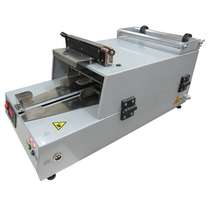

Предлагаем для упаковки Вашей продукции целлофанатор РАНЕТ-КОНВЕРТ. Изделие используется для запечатывания в полипропиленовую пленку методом «конверта»: аудио- и видеокассет, упаковки кондитерских изделий, парфюмерной продукции, чайных коробочек и т. п. Универсальный полуавтомат для упаковки пачек в полипропиленовую пленку методом «конверт». Возможность настройки под коробки разных размеров (чайные коробочки, коробочки с косметикой и парфюмерией и пр.).
Производительность до 20 уп./мин. (5000 пачек в смену 8 часов). Перенастройка на пачки разных размеров. Изготовления целлофанатора под нестандартные размеры упаковки.
Как и у любого полуавтоматического аппарата, производительность целлофанатора РАНЕТ-КОНВЕРТ существенно зависит от оператора. Возможности станка и квалификация оператора позволяют получать высокое качество упакованного предмета без дополнительной термоусадки.
Установив на целлофанатор адаптер отрывной нити (продается отдельно), можно упаковывать предметы с отрывной нитью. Отрывная нить одновременно разматывается с полипропиленовым полотном и приклеивается к нему автоматически. Поэтому использование этой опции не отвлекает оператора и не усложняет его работу.
Целлофанированием называют процесс обертывания определенных предметов в прозрачную пленку. Это делается для достижения нескольких важных целей. Во-первых, эстетической -целлофанирование улучшает внешний вид продукта, создает его более привлекательный образ, что само собой влияет на характер его продажи. Кроме того, создается психологическое ощущение «нового» товара. Приобретая что-либо, мы, естественно, отдадим предпочтение вещи в упаковке, нежели без нее. Вторая цель целлофанирования продукции заключается в необходимости борьбы с внешним воздействием: мелкие царапины, потертости, при которых теряется внешний презентабельный вид продукта. От этого и многих других факторов защищает прозрачная пленка, при этом, не пряча от потребителя внешних особенностей оформления упаковки продукта.
Целлофанирование, как уже отмечалось выше, может дополнить внешний вид и добавить презентабельности дорогой печатной продукции. Например, книгам, ежедневникам, папок и некоторым другим изделиям предназначенным для ценного подарка. Различные коробки с парфюмерными средствами и предметами из мира косметики, продуктами питания, обложки дисков также покрывают защитной пленкой.
Каковы требования к поверхности, которая будет подвергаться целлофанированию? Никаких здесь секретов нет. Упаковать, можно любой жесткий или упругий предмет, форма которого приближена к параллелепипеду.

Целлофанатор РАНЕТ-КОНВЕРТ изготовлен из качественных комплектующих и износостойких материалов, которые отлично зарекомендовали себя за долгие годы применения и эксплуатации. Все части фасовочного автомата, контактирующие с продуктом, изготавливаются из нержавеющих материалов. Это позволяет одинаково эффективно использовать машину как на пищевых производствах, так и при фасовке агрессивных химических веществ. Корпус станка изготавливается из качественного металла и окрашиваетя порошковым способом, что исключает коррозию. Питание станка осуществляется от сети 220В, что дает возможность использовать данный фасовочный автомат в любых помещениях с отсутствием сети 380В. Все узлы фасовочного автомата приводятся в движение механическим способом благодаря системе рычажных механизмов, что исключает половину ручных операций и способствует увеличению производительности. Электронная система проста и понятна. Это позволяет настраивать и эффективно работать на данном оборудовании абсолютно любому человеку. Все это делает целлофанатор РАНЕТ-КОНВЕРТ идеальным оборудованием для фасовочных и упаковочных производств.
Параметры упаковки, мм
  • Высота 20-80
  • Ширина 20-180
  • Длина 30-135
Технические характеристики РАНЕТ-КОНВЕРТ
  • Тип устройства настольное, полуавтоматическое
  • Толщина пленки, мкм 20-45
  • Диапазон установки t° 110-155 °C
  • Электропитание устройства 220 В 50 Гц
  • Электропитание ТЭН 220 В
  • Электропитание нити отреза 24 В
  • Потребляемая мощность 550 ватт
  • Габариты высота, ширина, длина (мм) 280х350х820
  • Вес 21 кг
  • Гарантия 12 мес.
  • Производитель Россия
