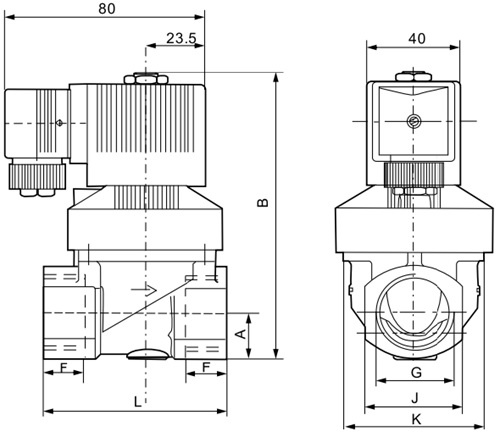

| Габаритные и присоединительные размеры клапана SB116 |
| модель | G | F | J | K | L | E | B | A |
| SB116-4008 | G1/4 | 12 | 40 | 34 | 65 | 24 | 97 | 16 |
| SB116-4010 | G3/8 | 12 | 40 | 34 | 65 | 24 | 97 | 16 |
| SB116-4015 | G1/2 | 12 | 40 | 34 | 65 | 24 | 97 | 16 |
| SB116-4020 | G3/4 | 16 | 40 | 60 | 90 | 45 | 124 | 20 |
| SB116-4025 | G1 | 18 | 40 | 60 | 90 | 45 | 124 | 20 |
