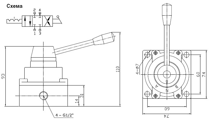

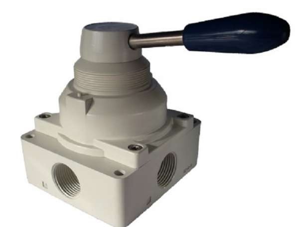

Назначение Пневмораспределитель В73-24М-02 предназначен для распределения и переключения потоков сжатого воздуха в пневматических системах. Крановое ручное управление обеспечивает переключение...
ООО «ПЦ»Пневмораспределители трехпозиционные четырехлинейные с управлением кранового типа с условным проходом 10 и 16 мм предназначены для открытия, закрытия и переключения линий подачи воздуха.
Пневмораспределители рассчитаны для работы на сжатом воздухе, содержащем распыленное масло (посредством маслораспылителя). Номинальное давление 1 МПа.
Технические параметры
| Наименование | Аналог | Ду, мм (резьба) | Присоединение | P, МПа |
| HV 400-03 | В 72-23М-01 | 10 (G 3/8”) | боковое коническое | 1 |
| 4HV 330C-10 | В 72-23М-01 | 10 (G 3/8”) | ||
| 4HV 430C-15 | В 72-24М-01 | 16 (G ½”) |
| Число линий | 4 |
| Число позиций | 3 |
| Рабочая среда | подготовленный воздух |
| Рабочее давление, МПа | 1,0 |
| Максимальное рабочее давление, МПа | 1,2 |
| Диапазон рабочей температуры, °С | -5…+60 |
| Максимальная рабочая температура, °С | 90 |

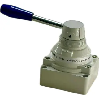

Пневмораспределитель крановый 4HV430-C-15 (below exit)
