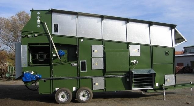

Ассоциация предприятий БМПЗерносушилки ALVAN BLANCH - сушилки непрерывного потока конвейерного типа предназначены для просушивания всех видов зерновых, зернобобовых и масличных культур. Разработка данной конструкции зерносушилки принадлежит британской компании ALVAN BLANCH . Сушилка представляет собой модульную конструкцию, которая поставляется на 75% в собранном виде, с пультом управления и эл. кабелями. Это позволяет произвести быструю сборку и ввод в эксплуатацию за 2-4 дня. Главным отличаем этих сушилок являются два наклонных ложа, состоящие из специальных стальных пластин собранных в виде жалюзи, сквозь которые проникает горячий воздух, который продувает и увлекает за собой зерно: верхнее ложе предназначено для сушки зерна, а нижнее для его досушивания и охлаждения. Сушку зерна можно регулировать с помощью четырёх параметров – скорость продвижения продукта, глубина слоя продукта, температура просушки и объём подаваемого воздуха. Используя сушилку ALVAN BLANCH можно просушивать разные культуры, не опустошая сушилку. Партии зерна следуют одна за другой. Этот факт исключает простои сушилки и потери энергии на нагрев сушилки, что очень важно при использовании стационарной зерносушилке. Процесс просушки происходит очень равномерно, без горячих точек, нет никаких течений, продукт продвигается равномерно. Можно просушивать зерно с любой начальной влажностью, даже очень высокой. Продукт нигде не застревает, продвигается свободно, находится в свободном состоянии. Каждое зернышко со всех сторон обдувается теплым воздухом, чем достигаются оптимальные условия конвекционного нагрева теплоносителем, и, поскольку нет сдавливания (компрессии) и трения о горячие металлические поверхности, легче отдаёт влагу и исключена возможность контактного перегрева. В отличие от шахтных и колонковых зерносушилок здесь можно сушить неочищенное зерно с любой стадией загрязнения. В стационарных сушилках, другого отличного от принципа работы зерносушилки ALVAN BLANCH, неочищенное зерно подавать категорически запрещено, так как растительные примеси могут вызвать проблемы, застревая ворохом, блокируя каналы, перегреваясь и воспламеняясь. Вентиляторная сушилка ALVAN BLANCH имеет небольшую высоту - не более 7 м. Загрузочная нория- невысокая, пониженной мощности, при использовании сушилки АЛВАН БЛАНШ нет надобности в высоких дорогостоящих металлоконструкциях для установки и обслуживания загрузочного оборудования. И самое главное - конструкция проверена временем, первые сушилки подобного типа работают в Англии уже более 30 лет без поломок. Купить зерносушилку ALVAN BLANCH (АЛВАН БЛАНШ) можно, обратившись в нашу компанию
модель DF10500 DF12800 DF15200 DF17655 DF19000 DF22000
производительность,
зерновые 20%-15%,
т/час 11 14 16 19 21 24
кукуруза 20%-15%,
т/час 12 15 18 21 23 26
кукуруза 25%-15%,
т/час 6 7,5 9 10 11,5 13
длина, мм 8535 9767 11000 12232 11000 12232
ширина, мм 3220 3220 3220 3220 3830 3830
высота, мм 4490 4914 5051 5192 5192 5334
высота выгрузки, мм 342 481 343 206 343 206
вес агрегата, кг 6000 7500 10000 11000 12000 13000
вес просушиваемого
продукта, кг 6000 7500 8500 10000 11000 12000
мощность вентилятора
горячего потока, кВт 1х15 1х22 2х11 2х15 2х15 2х18.5
охлаждающего кВт 1х7.5 1х9.2 1х11 1х15 1х15 1х18.5
мощность горелки,
кВт 1х800 1х1000 2х600 2х700 1х700, 1х1000 1х700, 1х1000
модель DF25000 DF26500 DF30000 DF33500 DF37000 DF48000
зерновые 20%-15%,
т/час 28 29 33 37 41 53
кукуруза 20%-15%,
т/час 30 32 36 40,5 45 58
кукуруза 25%-15%,
т/час 15 16 18 20 22,5 25
длина, мм 13465 12232 13465 14697 15929 19625
ширина, мм 3830 4440 4440 4470 4470 4470
высота, мм 5334 5464 5604 5745 5885 7289
вес агрегата, кг 14000 15000 16000 17500 23000 18000
вес просушиваемого
продукта, кг 13200 14000 16000 18000 20000 24000
горячего потока, кВт 2х22 2х30 2х30 2х37 2х37 2х37
охлаждающего потока, 1х18.5 2х9.2 2х11 2х11 2х15 1х37
мощность горелки,
кВт 2х1000 2х1000 1х1000, 1х1200 2х1400 2х1700 2х2000.
