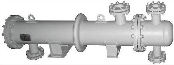

Теплообменник типа К — с линзовым компенсатором на корпусе. В этом аппарате температурные деформации компенсируются осевым сжатием или расширением компенсатора. Теплообменники с линзовыми компенсаторами применяют при небольших температурных деформациях (не более 13-15 мм) и невысоких давлениях в межтрубном пространстве (не более 0.5 мпа). Для круглых элементов аппаратов, диаметр которых превышает 100 мм, обычно применяют линзовые компенсаторы, состоящие из одной и более линз. Линзы выполняют штампованными или из кольцевого тора, выполненного с прорезью, разрезными или сварными волнообразной формы. Одна линза компенсирует небольшие температурные деформации (4 – 5 мм), набор линз (не более четырех) позволяет компенсировать деформации до 15 мм. Линзовые компенсаторы применяют в вертикальных и горизонтальных аппаратах и трубопроводах при избыточном давлении, составляющем не более 1.6 мпа. Применение кожухотрубчатых теплообменников с температурным компенсатором на кожухе (линзовый компенсатор) ограничено предельно допустимым давлением в кожухе, равным 1,6 мпа. При большем давлении в кожухе (1.6—8,0 мпа) следует применять теплообменники с плавающей головкой или с U-образными трубами. Высококвалифицированные специалисты ООО НПО "СпецНефтеМаш" оперативно и профессионально проконсультируют Вас
