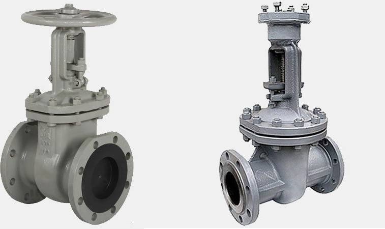

Стальные клиновые задвижки предназначены для установки на трубопроводах в качестве запорного устройства. Корпусные детали задвижек изготавливаются из стали марок: 25Л, 20ГЛ, 12Х18Н9ТЛ, с фланцевым присоединением и под приварку, с ручным управлением (с маховиком, механическим редуктором) или исполнением под электропривод. Класс герметичности «А» по ГОСТ 9544-2015. Срок службы не менее 10 лет. Гарантия 24 месяца. Наименование - Задвижка стальная литая 30с941нж, Ру 16 ( под электропривод ) Назначение - литая стальная задвижка 30с941нж используется для перекрытия потока рабочей среды в трубопроводе Регламентирующий документ - ТУ 26-07-1125-96 Марка - 30с941нж Управление - под электропривод Условное давление, PN = 1.6 ( 16 ) МПа ( кгс/см2 ) Рабочая среда - вода, пар, масло, нефть, природный газ, жидкие неагрессивные нефтепродукты, неагрессивные жидкие и газообразные среды, по отношению к которым материалы, применяемые в задвижке, коррозионностойкие Температура рабочей среды = - 40ºС... + 450ºС Минимальная температура окружающего воздуха = - 40°С Материал корпуса - сталь Материал уплотнения затвора - нержавеющая сталь Класс герметичности по ГОСТ 95442005 - "А" Присоединение - фланцевое Конструкция шпинделя - выдвижной Конструктивные особенности - литая Условия эксплуатации - У1 Комплект поставки: задвижка 30с941нж без электропривода, паспорт Материальное исполнение задвижек 30с941нж: 1) корпус и крышка - сталь 25Л; 2) клин ( диски ) - сталь 25Л, 35Л с наплавкой, 20Х13; 3) шпиндель - 20Х13; 4) гайка шпинделя - сталь 35, 40Х; 5) гайка - углеродистая сталь ГОСТ 1050—88 класс прочности не ниже 5 по ГОСТ 1759.5—87; 6) шпилька и болт - углеродистая сталь ГОСТ 1050—88 класс прочности не ниже 5.6 по ГОСТ 1759.5—87; 7) болт откидной - сталь 35; 8) уплотнение между корпусом и крышкой ( прокладка и кольцо) - паронит, ТРГ; 9) набивка сальника - АГИ, ТРГ; 12) подшипник - шариковый упорный; 13) наплавка на кольце в корпусе - 07Х25Н13, 08Х21Н10Г6; 14) наплавка на клине - 13Х25Т, 10Х17Т
