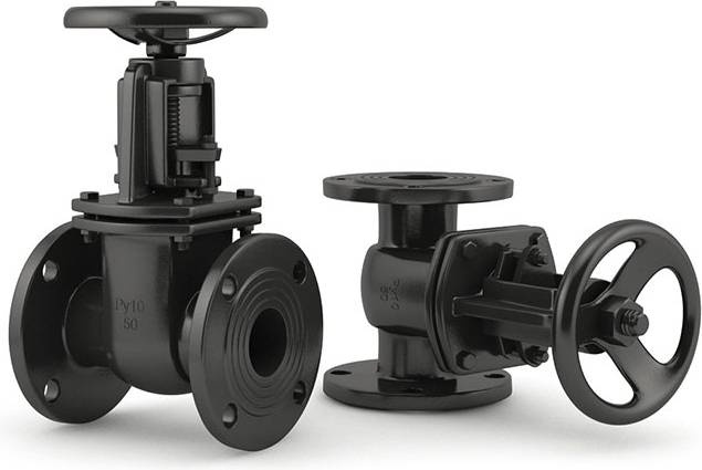

ООО НПО "СпецНефтеМаш" изготавливает задвижки чугунные 30ч6бр Тип задвижки 30ч6бр - параллельная с выдвижным шпинделем. Задвижка 30ч6бр предназначена для установки в качестве запорного устройства на трубопроводах. Присоединение задвижки 30ч6бр к трубопроводу – фланцевое. Присоединительные фланцы по ГОСТ 12817 с уплотнительными поверхностями исполнения I, ряд 2 по ГОСТ 12815. Установочное положение 30ч6бр любое, кроме положения – маховиком вниз. Вид управления задвижки чугунной 30ч6бр – ручной привод. Рабочая среда – вода, пар. Температура рабочей среды не более +2250С. Рабочая среда подается с любой стороны задвижки. Герметичность затвора соответствует классу «D» по ГОСТ 9544. Материал: - корпусных деталей – серый чугун СЧ 20 ГОСТ 1412; - уплотнительных поверхностей – латунь ЛС-59 ГОСТ 15527. Уплотнение по шпинделю – сальниковое (кольца ТРГ). Уплотнение между корпусом и крышкой – паронит. Климатическое исполнение – У2, УХЛ4 по ГОСТ 15150. Задвижки 30ч6бр соответствуют требованиям ГОСТ 5762и ТУ 3721001003242922011. Полный средний срок службы не менее 10 лет. Задвижки 30ч6бр изготавливаются на давление до 16 атмосфер (1,6 МПа)
