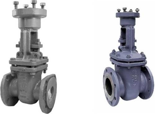

30ЛС941НЖ задвижка из легированной стали литая клиновая
Обновлено 29.10.2026 119405
Стальные клиновые задвижки предназначены для установки на трубопроводах в качестве запорного устройства. Корпусные детали задвижек изготавливаются из стали марок: 35Л, 20ГЛ, 12Х18Н9ТЛ, с фланцевым присоединением и под приварку, с ручным управлением (с маховиком, механическим редуктором) или исполнением под электропривод. Класс герметичности «А» по ГОСТ 9544-2005. ТЕХНИЧЕСКИЕ ХАРАКТЕРИСТИКИ Рабочая среда: Вода, пар, масло, нефть, природный газ, жидкие неагрессивные нефтепродукты, неагрессивные жидкие и газообразные среды, по отношению к которым, материалы применяемые в задвижке коррозионностойкие Температура рабочей среды: от −40°С до +450°С; Условия эксплуатации: ХЛ1 Минимальная температура окружающего воздуха: −60°С Материальное исполнение задвижек 30лс941нж 1. Корпус: 20ГЛ 2. Крышка: 20ГЛ 3. Клин (диски): 20ГЛ 4. Шпиндель: сталь 14Х17Н2 5. Гайка шпинделя: латунь ЛС59—1 6. Гайка: легированная сталь ГОСТ 4543—71 класс прочности не ниже 10.9 по ГОСТ 1759.4—87 7. Шпилька, болт: легированная сталь ГОСТ 4543—71 класс прочности не ниже 10.9 по ГОСТ 1759.4—87 8. Болт откидной: сталь 40Х 9. Уплотнение между корпусом и крышкой (прокладка, кольцо): ТРГ 11. Набивка сальника: ТРГ 12. Наплавка на кольце в корпусе: 07Х25Н13, 08Х21Н10Г6 13. Наплавка на клине: 13Х25Т, 10Х17Т
