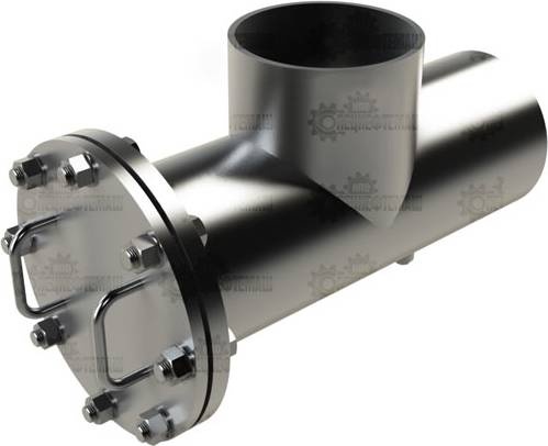

Фильтры сетчатые по Т-ММ-11-2003 (ФС-V) предназначены для фильтрации рабочей среды от инородных механических частиц. Это необходимо для того, чтобы, грязь и механические частицы не попадали в ответственные участки трубопроводов и их элементы, такие как: насосы, измерительные приборы, клапаны и т.д. Принцип фильтрации основан на замедлении потока среды, при прохождении через фильтр, за счет чего крупные и тяжелые инородные частицы по инерции оседают в полости крышки. Для фильтрации рабочей среды от более легких частицы, в сетчатых фильтрах используется фильтрующий элемент - сетка, через которую проходит поток. Легкие частицы, которые не осели в полости крышки за счет инерции, задерживаются сеткой. Грязь, которая скапливается в процессе фильтрации убирается через крышку фильтра. Степень очистки фильтром определяется размером ячеек фильтрующего элемента (сетки). Фильтр сетчатые имеет “рабочее” направление, в соответствии с которым он должен устанавливаться в трубопроводную систему. Рабочее направление обозначается стрелкой на корпусе фильтра. По Т-ММ-11-2003 возможно изготовление фильтров сетчатых диаметром от 25 до 600 мм, двух типов - Y-образный и конусный. Выбор типа фильтра обуславливается диаметром трубопровода, на котором он устанавливается. Необходимым условием для выбора материала изготовления фильтра сетчатого является его стойкость к коррозии по отношению к рабочей среде. Для изготовления фильтров, в зависимости от типа рабочей среды, используются следующие материалы (в скобках указано соответствующее обозначение): Сталь 20 (С) Сталь 10Г2, 09Г2С (ХЛ) Сталь 08Х18Н10Т, 10Х18Н10Т, 12Х18Н10Т (НЖ) Сталь 10Х17Н13М2Т (НМ) Сталь 15Х5М (ХМ) Фильтры сетчатые изготавливаются в нескольких климатических исполнениях, которые обозначаются следующим образом: У - от минус 30 (минус 40) до плюс 70 градусов; УХЛ(1) - от минус 50 до плюс 70 градусов; УХЛ(2) - от минус 60 до плюс 70 градусов; Т - от минус 30 до плюс 85 градусов. Температура рабочей среды (в зависимости от материала корпуса фильтра) может варьироваться от минус 60 до плюс 450 градусов.
