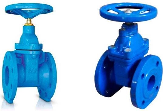

ЗВК задвижка чугунная с обрезиненным клином, с невыдвижным шпинделем
Обновлено 29.03.2026 119429
Применение Задвижки с обрезиненным клином невыдвижным шпинделем фланцевые чугунные применяются как запорное устройство на трубопроводах для воды при температуре до 75°С и давлении до 1,6 МПа (16 кгс/см2) (МЗВ ® 50, 80, 100), до 1,0 МПа (10 кгс/см2) (МЗВ ® -150, 200, 250, 300) Основные сведения о задвижке чугунной МЗВ: Задвижки с обрезиненным клином невыдвижным шпинделем фланцевые чугунные МЗВ ® -1,0; МЗВ ® -1,6; По устойчивости к воздействию температуры и влажности окружающего воздуха соответствуют климатическому исполнению УХЛ категории размещения 5 ГОСТ 15150. Задвижки соответствуют требованиям: ГОСТ 5762; ТУ 3721014032190292004 – МЗВ ® -1,0; ТУ 3721015032190292004 – МЗВ ® -1,6; Основные преимущества высокая надежность малый крутящий момент безсальниковое уплотнение шпинделя Класс герметичности А – протечки не допускаются! Задвижки покрыты эпоксидной краской, что увеличивает коррозийную стойкость материалов Отсутствует опасность заклинивания затвора при колебаниях температуры Двойное уплотнение шпинделя Отсутствует приямок в корпусе задвижки Отсутствует сальниковый узел Монтаж осуществляется на вертикальном и горизонтальном трубопроводе
