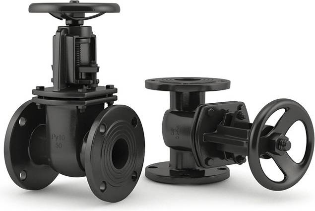

30С42НЖ задвижка клиновая штампосварная с выдвижным шпинделем
Обновлено 29.03.2026 119441
Задвижка клиновая штампосварная с выдвижным шпинделем 30с42нж используется в трубопроводах коммунальной сферы, энергосистем и нефте-газовой промышленности. Задвижки 30с42нж преимущественно применяются в качестве запорной арматуры и не предназначены для регулирования расхода среды. За малое гидравлическое сопротивление их часто используют в высокоскоростных магистральных трубопроводах. Расчетная рабочая среда задвижки 30с42нж - жидкие и газообразные неагрессивные среды. Для изготовления корпуса используется сталь. Температурный диапазон: до +200 C0. Присоединение к трубопроводу - фланцевое по ГОСТ 12815-80. Тип присоединения и материал прокладки выбирают в зависимости от условий работы задвижек: давления, рабочей температуры и коррозионных свойств среды. Параметр Значение Наименование: Задвижка клиновая штампосварная с выдвижным шпинделем Обозначение: 30с42нж Нормальное давление, кгс/см2 (Ру): 10 Таблица-фигура: 30с42нж Чертеж: ПТ 11095 Рабочая среда: жидкие и газообразные неагрессивные среды Температура рабочей среды, C0: до +200 Материал корпуса: сталь Тип присоединения: фланцевое по ГОСТ 12815-80
