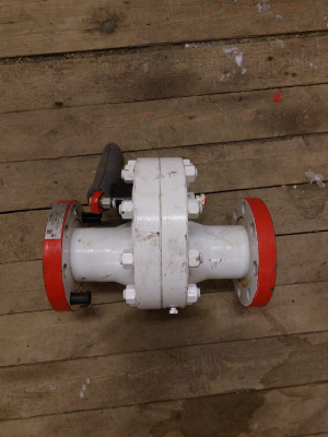

Задвижка стальная дисковая штуцерная имеет все преимущества задвижки ЗД и предназначена для работы в качестве запирающего и дросселирующего устройства в фонтанной, нагнетательной арматуре, манифольдах распределения воды, где требуется ступенчатая регулировка потока жидкости без остановки работы оборудования, а также на трубопроводах, транспортирующих жидкие среды - воду техническую, нефть и газообразные среды с температурой рабочей среды до плюс 120°С. Задвижка имеет в базовом комплекте быстросменные минералокерамические штуцеры с дроссельными отверстиями диаметром 2, 3, 4,5,6,7,8,10,12 мм. По требованию заказчика комплект может быть изменен и дополнен штуцерами с требуемым диаметром дроссельного отверстия, до ø18 мм, изготовленными из высоколегированной стали. Имеет два положения «закрыто» и «штуцер». Замена штуцеров производится при закрытом положении шибера без сброса давления из системы. Рабочая среда Вода техническая, вода, газ, нефть, нефтяная эмульсия, газоконденсат, газообразная среда с содержанием механических примесей до 25 мг/л с объемным содержанием СО2 и Н2S до 0,003% и до 98% воды по объему. Коррозионная: нефтяная эмульсия с содержанием механических примесей до 25 мг/л и воды до 98% по объему Для К1 – СО2 до 6% по объему, Для К2 – СО2 и H2S до 6% по объему каждого, Для К3 – СО2 и H2S до 25% по объему каждого Пример условного обозначения задвижек: ЗДШ Dn х Рn ХХ 1 2 3 ЗД – задвижка дисковая Ш – с быстросменным штуцером 1 – диаметр условного прохода ( 65, 80, 100), мм 2 – рабочее давление (14…35), МПа 3 – исполнение по коррозионной стойкости (К1, К2, К3), обычное исполнение не указывается.
